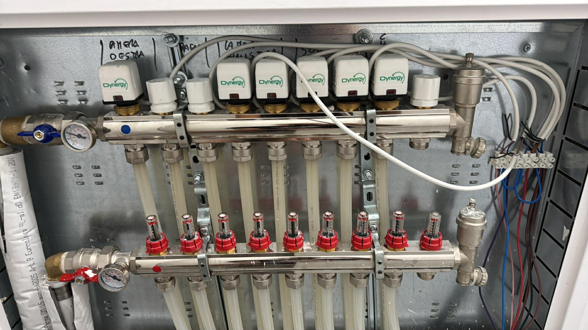

Buongiorno. Ho un dubbio nel funzionamento del nostro riscaldamento a pavimento che nelle stanze è un po freddino e nel bagno tiepido. La prima domanda è: quando è acceso il riscaldamento le lamelle del collettore (quelle che regolano il flusso) devono essere alte o basse ? A noi sono sempre alte (sullo 0, per intenderci) sia quando è spento che quando è acceso. La seconda è: i fili neri e grigi delle elettro valvole devono essere collegati o no? A noi sono staccati.Immagine

non conosco quel tipo di impianto ma dalla foto i fili che vedi non collegati sono così perché hanno usato un cavo multipolare con quattro fili quando per la valvola ne bastavano due l'importante che quelli collegati alla valvola siano gli stessi collegati alla morsettiera, basta controllare i colori : Thumbup :
