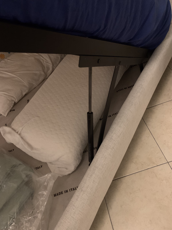

Ho un letto matrimoniale contenitore che se si solleva raramente rimane sollevato, mi spiego meglio:
Con solo il materasso o lenzuola leggere rimane aperto, ma non appena si appesantisce di poco, una volta aperto ricade se non lo si mantiene con una mano.
Se lo si mantiene per un qualche minuto e lo si rilascia piano piano a volte rimane anche con carichi pesanti.

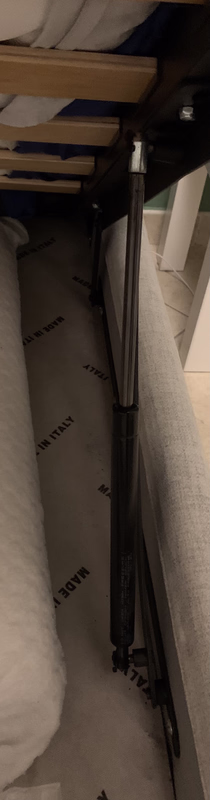

Il mio occhio è caduto sui pistoni che, a differenza di quello che vedo in giro, sembrano montati al contrario.
Secondo voi è questo il problema, provando a girarli l'azione del pistone cambia o è sempre la stessa?
il letto ha un anno di vita.
Grazie per ogni consiglio

No, i pistoni lavorano allo stesso modo anche se invertiti.
E' possibile che il materasso sia troppo pesante? Purtroppo questi letti a contenitore hanno la molla che deve essere impostata per un certo range di peso che solitamente è tarato per i materassi moderni che sono più leggeri rispetto a quelli di una volta.
Se ad esempio hai un materasso imbottito con la lana, questo potrebbe essere più pesante di quello che è stato previsto per il letto e così non riesce a tenerlo su.
Se invece inizialmente funzionava bene ed ora invece no, allora potrebbe essere la molla di uno dei pistoni ad essere danneggiata.

Secondo me i pistoni sono scarichi o almeno uno di loro. Bisogna sostituirli con una coppia nuova, che abbia le stesse caratteristiche, potenza ,interasse cioè la lunhezza minima e massima, diametro degli occhielli.

il letto ha meno di un anno, mi sembra strano che siano scarichi.
Messaggi: 17879
Re: Letto contenitore non rimane aperto
se provi a togliere peso e il letto rimane alzato le cose sono
due o si sono scaricati oppure il letto è troppo pesante, in
entrambi i casi i pistoni vanno cambiati, in questo caso
conviene prenderli con portata maggiore che è impressa sul
pistone stesso in Newton, ovviamente devono avere lo stesso interasse

Ma, a prescindere, non dovrebbe esserci un blocco di sicurezza: un'asta mobile sul fianco del telaio, da bloccare alla rete per tenerla aperta ed evitare tragedie?

scossa ha scritto: sab 06 dic 2025 9:37 am Ma, a prescindere, non dovrebbe esserci un blocco di sicurezza: un'asta mobile sul fianco del telaio, da bloccare alla rete per tenerla aperta ed evitare tragedie?
funzionano come quelli dei portelloni delle auto o i reggi anta
dei mobili senza blocco di sicurezza

Mah, il mio ha il pistone ma anche il blocco di sicurezza.
Tempo fa era sulle pagine di cronaca una tizia che è rimansta uccisa proprio perché il letto a cofano le è caduto addosso:
Morta ex consigliera di Alassio schiacciata da un letto contenitore

eh lo so ma ti immagini se i pistoni dei portelloni delle auto
non reggessero il peso quanti morti ci sarebbero ?
è evidente che non vengono rispettate le indicazioni sul
carico massimo consentito perché i pistoni quelli sono
e ci deve essere scritta la portata massima, così come
quelli per le ante dei mobili, infatti io, che ne ho montati
diversi ogni volta mi sono preso la briga di pesare le ante ;-)
Io ho due letti a contenitore che hanno circa 20 anni: uno è passabile ma l'altro per sollevarlo giuro che con due mani appena ce la faccio.
E ambedue per tirarli giù ci vuole una bella forza. Quindi io direi che hanno sbagliato la potenza delle molle a gas... oppure c'è un errore di montaggio. Poi bisogna sapere se il problema esisteva anche subito dopo l'installazione, oppure è venuto fuori dopo.
Comunque sia, visto che è passato solo un anno, sono in garanzia e quindi deve intervenire il venditore. ;-)
