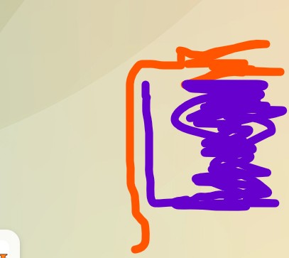

Faccio fatica a capire, ma provo lo stesso a scrivere un'opinione.
La colonnina trasparente che tu definisci "troppo pieno", è innanzitutto una finestra che indica il livello (e quindi la quantità) d'acqua presente nel bollitore; in secondo luogo mi sembra che abbia 2 "corsie", cioè una normale che sta al livello dell'acqua e l'altra che serve, come dici tu, da troppo pieno.
Allora, o il recipiente viene riempito troppo facendo uscire acqua, oppure la gomma della pipetta è consumata.
Nel "disegno" creato da me, il viola indica un livello normale di acqua, mentre l'arancione è l'eccesso che trova sfogo nel canale anteriore con la pipetta.
- bollitore.jpg (19.21 KiB) Visto 4810 volte

Grazie per avermi risposto .
Allora sono andato a guardare e mi sono accorto che la protezione nera che chiude la colonnina si stacca (prima non avevo visto)e si vedono i due (consentimi il termine) fori tubetti,se io tappo uno dei fori e soffio nell'altro l'aria non passa. La protezione nera chiude la parte rimanente non occupata dalla colonnina che indica sia il livello che il troppo pieno ( penso di aver capito ) quindi mi viene da pensare che la guarnizione dove si infila il ( chiamiamolo tubetto) della colonnina non tiene piu'
Se così é, e dal momento che quella guarnizione penso sia impossibile da trovare, e mettessi un giro di teflon potrebbe andare?
Grazie Ciao
Grazie Ciao

Re: Bollitore Girmi perde acqua
È un bollitore complicato, vorrei conoscere chi l'ha progettato ...
Sappi che sono una donna non molto esperta, quindi attendiamo pareri da altri.
Io per lo scarico del lavello avevo usato una specie di teflon gommato, quindi suppongo possa andare bene.
?ma se tu soffi aria dal tubetto inferiore senza tappare l'altro, esce aria? Se, come penso, è una colonnina a 2 "canali", quella che indica il livello dell'acqua dovrebbe essere un circuito chiuso.
E, per finire, non mi è ancora chiaro dove va l'acqua che passa per la pipetta a "S".
Ciao, Lisa.
Se io soffio in uno qualunque dei fori senza tappare l'altro l'aria passa.Lisuz ha scritto: lun 15 dic 2025 9:55 pm È un bollitore complicato, vorrei conoscere chi l'ha progettato ...![]()
Ciao, Lisa.
No non è una colonnina a 2 canali, secondo me è solo una colonnina che quantifica la quantità di acqua
contenuta.
Quella pipetta a esse va ad inserirsi in quel foro segnato con la freccia che e subito dopo l'interruttore nel blocchetto elettrico che poi viene coperto dal tappo di chiusura di fondo
Comunque la pipetta a essere non e collegata alla colonnina ma è una continuazione dello spazio non occupato dalla colonnina stessa racchiuso da quella protezione nera che mon penso sia a tenuta
