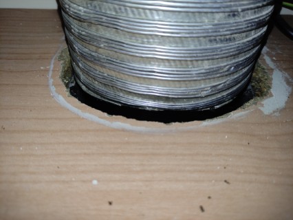

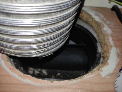

La cappa ha diametro 120. Il tubo è di 120. L'armadietto che regge la cappa ha un foro con diametro 140.
Il tubo non è infilato saldamente da qualche parte e men che meno sigillato, ma semplicemente appoggiato dentro questo foro da 140.

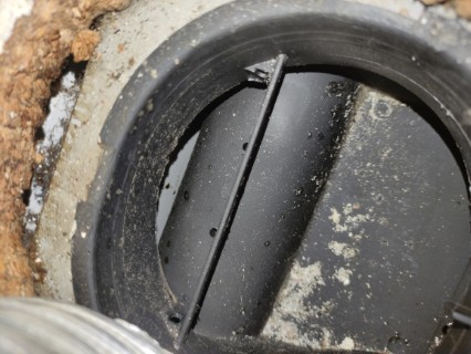

L'idea era di mettere una valvola di non ritorno, ma quelle con la molletta sulle lamelle e guarnizione hanno tutte diametro 125.
Ne ho trovate da 120, ma sembrano più adatte al bagno e non mi pare adatte per risolvere il mio problema.

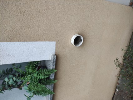

Per non farmi mancare nulla, il condotto esterno dello scarico è proprio sotto la mia finestra del bagno.
Se questa è aperta, tutti i fumi mi entrano pure da qui.
Foto esterno.jpg (37.46 KiB) Visto 3407 volte
Foro cappa 120.jpg (42.36 KiB) Visto 3408 volte
Foro Armadietto 140.jpg (34.7 KiB) Visto 3408 volte
Condotto 120.jpg (32.01 KiB) Visto 3408 volte

Per quanto ne so le valvole di non ritorno non vengono più usate perché sono fuori norma.
Sicuramente c'è un problema di tiraggio, se c'è anche una caldaia nello stesso ambiente il discorso è anche pericoloso.
La tua cucina ha almeno il foro di ventilazione?
Alla tua cappa manca solo la flangia di uscita da 120 la puoi acquistare come ricambio dall'assistenza della marca della cappa
Nel migliore dei casi il vento ti butta dentro i fumi, per questo motivo lo scarico non dovrebbe essere là ma sul tetto soprattutto se il condotto secondario è ramificato
