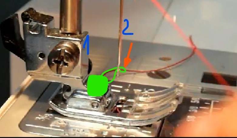

Perdonami, sono stata frettolosa e poco chiara. Ho ritagliato uno screen shot dal video proposto da Luciano, video molto chiaro, e ho indicato:
in verde, il passafilo di alluminio
col nr. 1 blu, il piedino
col nr. 2 blu, l'ago
con la freccia rossa, il punto da infilare il filo nell'asola del passafilo di alluminio.
Poi basta tirare dal cerchietto verde e il filo è al suo posto. L'asola, la line verde, viene piegata.

Ho provato a piegare l'asola ma poi non entra più bene.
