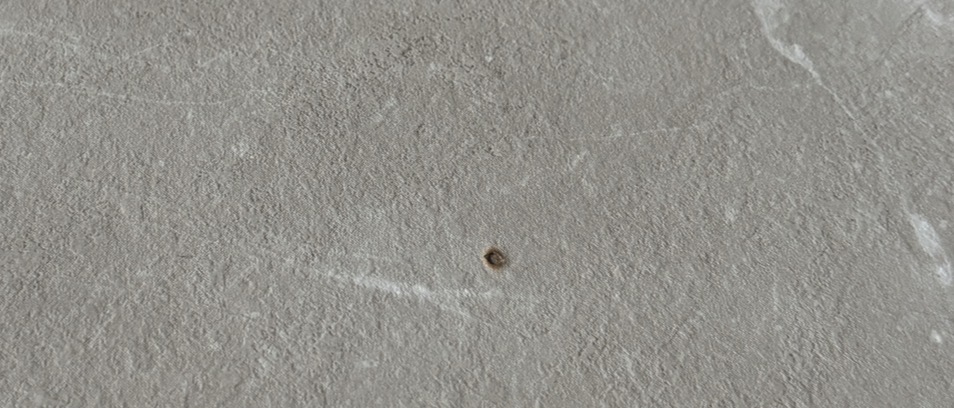

Ciao a tutti,
Purtroppo ho rovinato io tavolo della mia ragazza con della cenere calda.
Il tavolo è rivestito con un effetto marmo
Secondo voi come potrei rimediare? Una riparazione con dello stucco bicomponente potrebbe andare?
Attendo vostre (sperando non mi butti fuori prima del tempo :))
Messaggi: 17879
Re: Bruciatura sigaretta su tavolo effetto marmo
se è in melaminico puoi tentare con uno stucco bicomponente,
pulisci bene le tracce di bruciato e spolvera prima di applicare lo stucco
