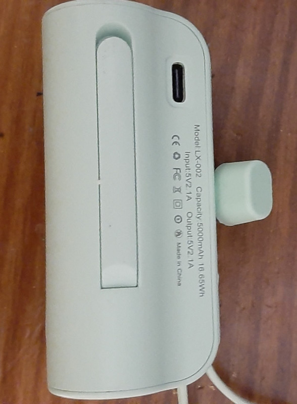

Comunque ecco due immagini:
Immagineupload immagini con opzione scadenza
Messaggi: 17805
Re: Problema Power Bank
vedi di quanti watt è il tuo carica batteria, se è da 15 watt quel
power bank dovrebbe farcela, sempre che i 16,5 watt dichiarati
siano reali, comunque il cavetto gioca un ruolo fondamentale nella
ricarica dei cellulari e può darsi che il suo non sia adeguato
