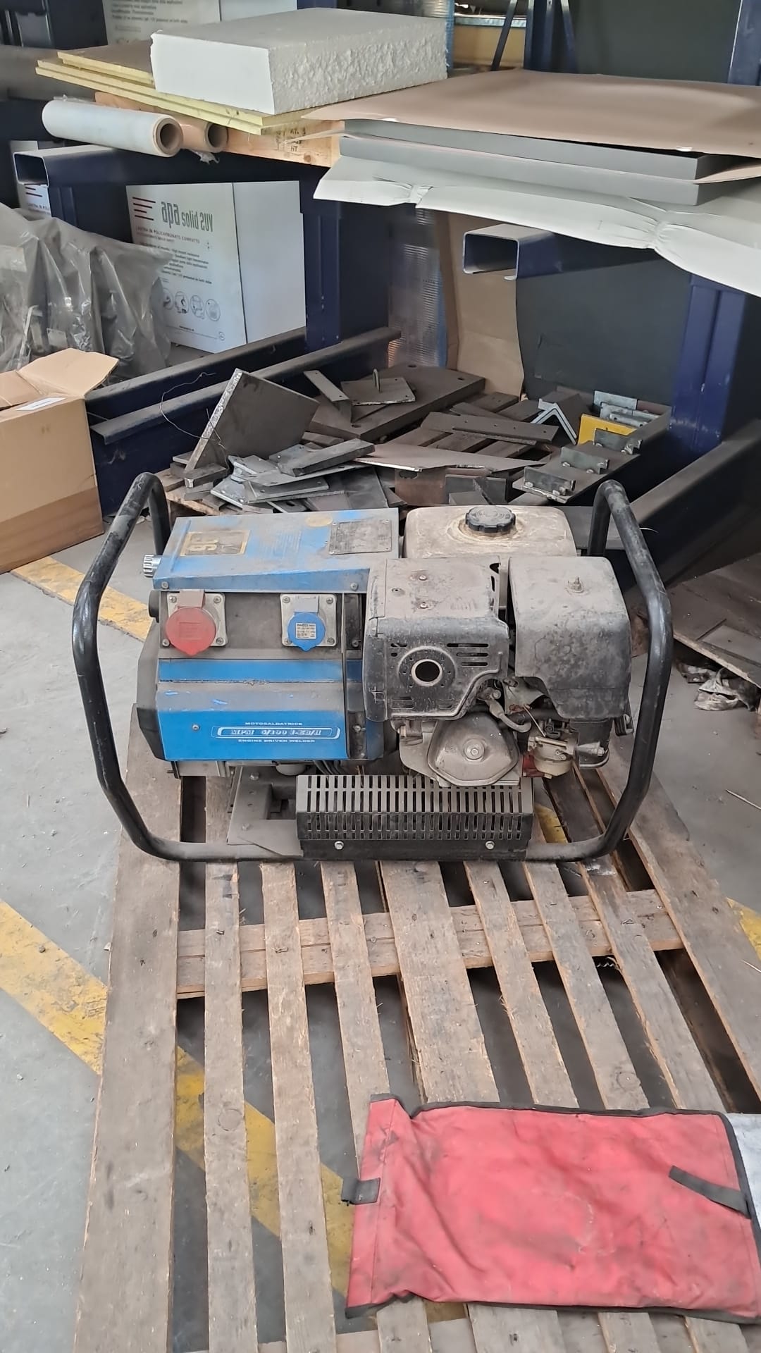

Ho questo Motogeneratore_Motosaldatrice che ha smesso di funzionare da un giorno all'altro;
in uscita sulla presa 230V ci sono 120V e sulla presa 380V ci sono 220V come si fosse dimezzata la tensione
ed inoltre non ha più la forza per saldare.
Da manuale GenSet ho fatto le verifiche di ricerca guasti controllando il cablaggio che non ci fossero cavi danneggiati,
verificato i diodi, i condensatori, gli avvolgimenti e le reattanze ma sembra tutto in ordine
Idee in merito a cosa potrebbe essere successo???
Grazie in anticipo per le info.

quando dici "ho verificato" intendi che hai misurato i diodi col tester e
i condensatori col capacimetro ?
una foto della scheda si può avere ?

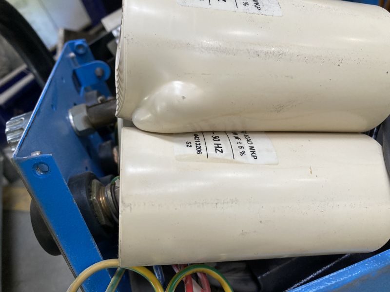

condensatori scoppiati
- credo che i classici condensatori da avviamento motore non vadano bene ma serviranno quelli dedicati per i motogeneratoei

- direi che sono scoppiati i condensatori

smontali e vai da un ricambista, l'importante che abbiano gli stessi valori
indicati e cioè farad e tensione che su uno si leggono 60 µF 500 V

Sostituiti i 3 condensatori, per non rischiare ho utilizzato Ducati, è ritornato come nuovo!!!
n.b.
La manopola che regolare la corrente in uscita per la saldatrice regola anche la tensione per la presa 220V e 380V;
sinceramente pensavo che le prese fossero indipendenti
