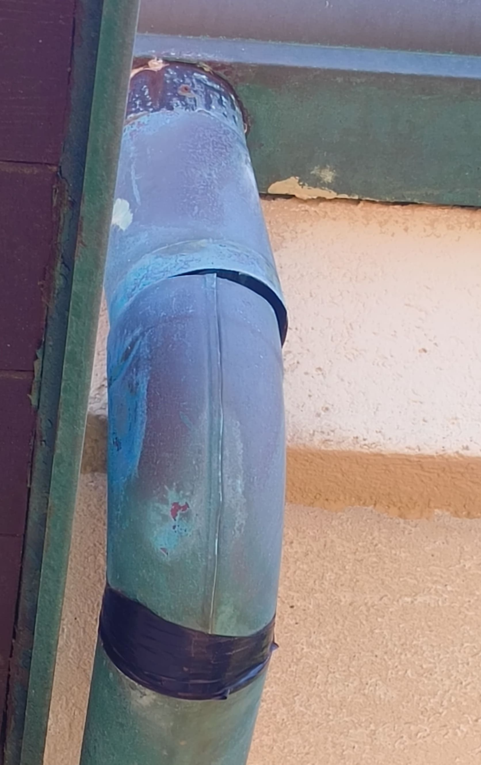

Salve,
a causa penso del vento forte, alla fine dell'inverno ho trovato questo gomito della grondaia in rame che si era staccato. Per ora ho sistemato la parte bassa con del nastro ma come si vede dalla foto il lavoro non va bene e va aggiustato anche dalla parte superiore.
Come mi consigliate di procedere?
Re: riparazione grondaia in rame
Smonti la curva, la reinserisci bene prima sotto, poi sopra e la fissi con 2 rivetti per parte.
Il silicone da lattonieri lo eviterei, perché poi non la levi più. Invece con i rivetti, basta un forellino e via. ;-)
