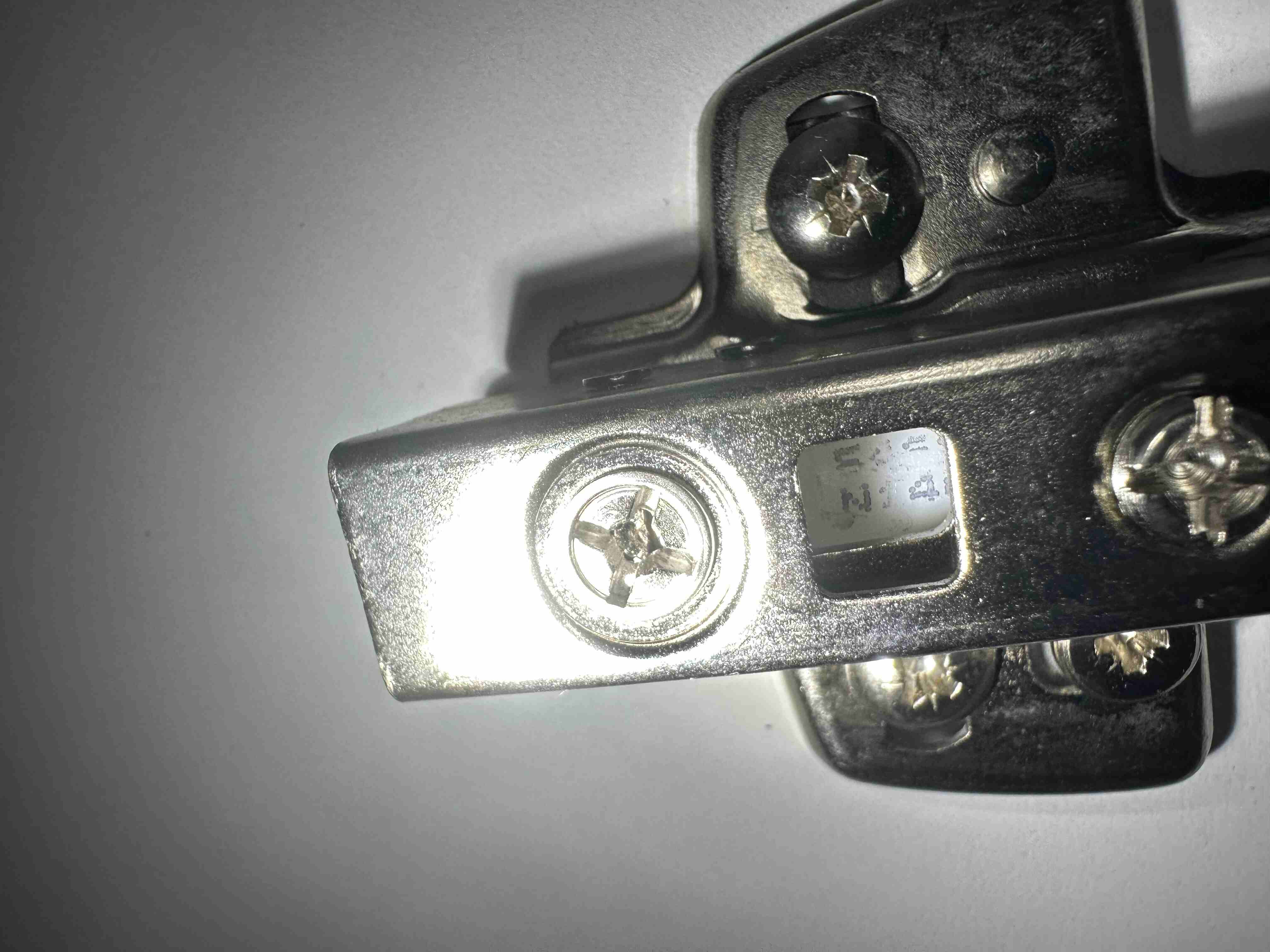

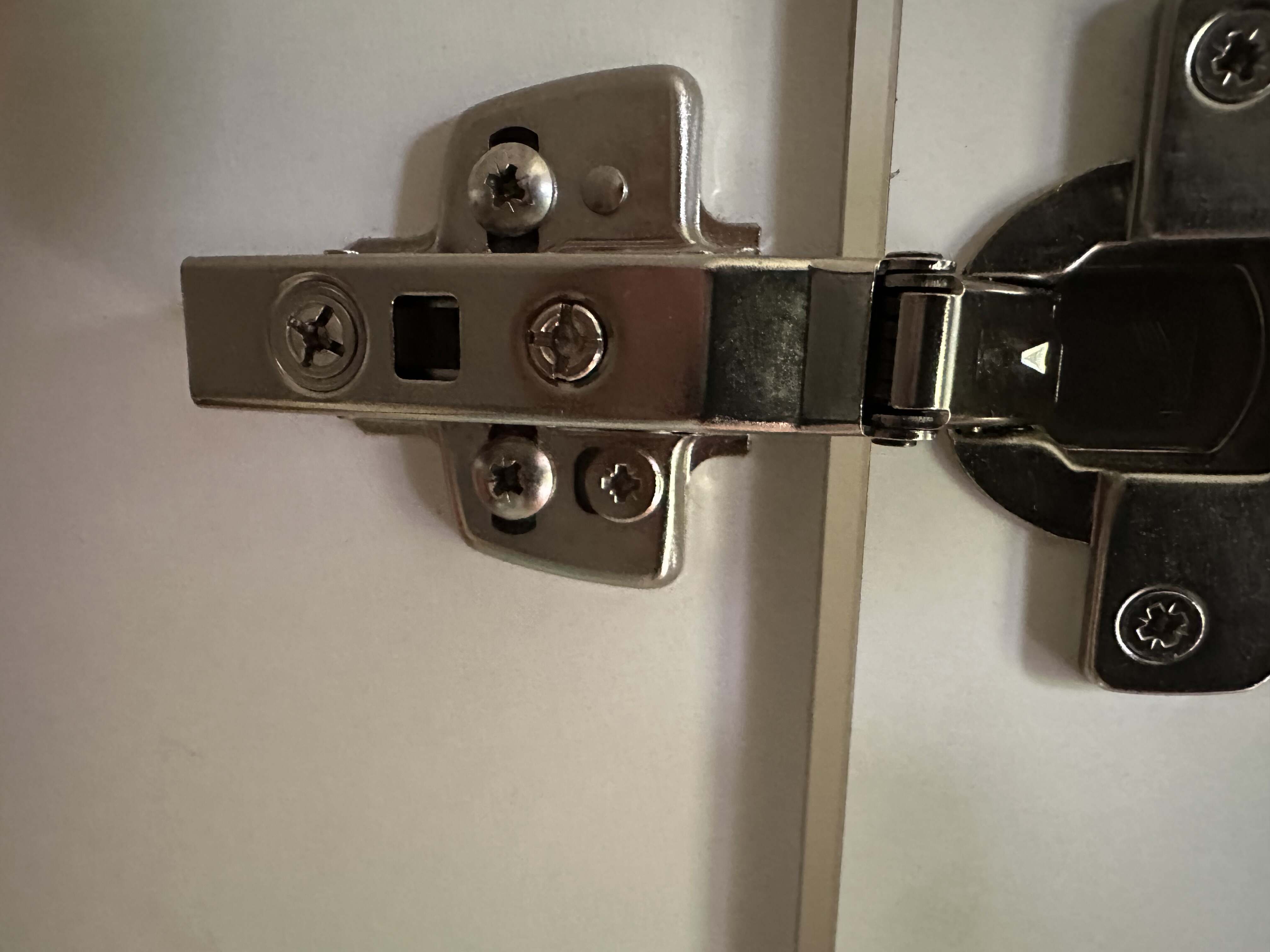

la cerniera e questa scusate la foto e si dovrebbe vedere il famigerato pistoncino all'interno....
c2 (1).jpeg (326.73 KiB) Visto 2354 volte
c1 (1).jpeg (330.37 KiB) Visto 2354 volte
Messaggi: 17879
Re: Cerniere ammortizzanti anta mobile
non mi risulta che ci siano levette, per provare se la cerniera
ammortizza ti basta svitarla solo dal lato della scodella e poi
provare a chiuderla, evidentemente essendo un anta pesante
ha bisogno di tutte e tre le cerniere per chiudersi lentamente
