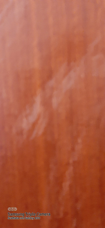

Come si può vedere dalla foto, l'impiallacciatura è stata rovinata dall'uso di prodotti per la pulizia troppo aggressivi. E ora non c'è modo di rimediare al danno fatto, a meno che di non riportare tutta la porta a legno. Cosa che, possibilmente, preferirei evitare.
La porta è stata perfetta per 65 anni (il tempo della casa) fino a che "qualcuno" ha pensato bene si spolverarla usando un solvente (non so quale) che ha portato via la vernicetta originaria.
Per adesso ho provato metodi non invasivi, tipo olio paglierino + cera, ma senza il minimo risultato.
Pensavo, quindi, di passarci della cera colorata... ma poi sono certo che si vede una macchia più scura. E quindi, a quel punto, tanto vale lasciarla così.
Però potrei provare a ripassare la cera colorata in tutta la porta... ma poi ho paura si veda la differenza con le altre porte.
Comunque, già uniformare il colore di questa mi basterebbe.
E se, invece, si usasse usare lo stesso solvente aggressivo (quale?) su tutta la porta e poi ritrattarla con mordente e vernicetta lucida trasparente?
Che ne dite?

con cosa è impiallacciata, in melaminico o in compensato ?
Re: Come restaurare questa porta interna?
Non te lo so dire, ma presumo che non sia in melaminico... perché altrimenti dubito che si sarebbe rovinato semplicemente con una passata di spugna umida di alcool, o un altro tipo di solvente casalingo.
Magari, come verrebbe a metterci una pellicola autoadesiva? Però in quel caso dubito che riuscirei a trovare il colore e la venatura uguale a quella.
Poi ho misurato il pannello interno della porta e misura 64 x 150, e mi pare che le pellicole siano rotolini larghi mezzo metro; o si trovano anche più larghi? :-?

Prima di passare alle maniere forti prova a coprire la macchia con
un panno asciutto e passa sopra un ferro da stiro tiepido (senza vapore)
per pochi secondi a intervalli brevi, se vanno via rifinisci con olio
paglierino a tampone.
Se non funziona allora prova a carteggiare delicatamente tutta la porta con una
spugnetta abrasiva grana 400 in modo da rimuovere la finitura,
successivamente dai una passata con una spugnetta umida in modo
da mettere in evidenza l'alone, eventualmente ripeti l'operazione.
Se le macchie si sono attenuate inizia a mordenzare con una miscela
molto diluita di tingilegno ciliegio e acqua, sempre a straccio ben tirata,
lasciare asciugare bene, carteggiare con grana 400 ed eventualmente
ripetere l'operazione, tieni presente che il risultato finale sarà più o meno
come appena dato il mordente, se va bene allora puoi passare a dare 2 mani
di fondo turapori e una di finitura satinata trasparenti, sempre carteggiando
tra una mano e l'altra.
Almeno io ho sempre fatto così. ;-)

mariobrossh ha scritto: dom 30 ago 2026 8:28 am Prima di passare alle maniere forti prova a coprire la macchia con
Grazie mario, questa la provo di sicuro.
Ti aggiorno sull'esito.
