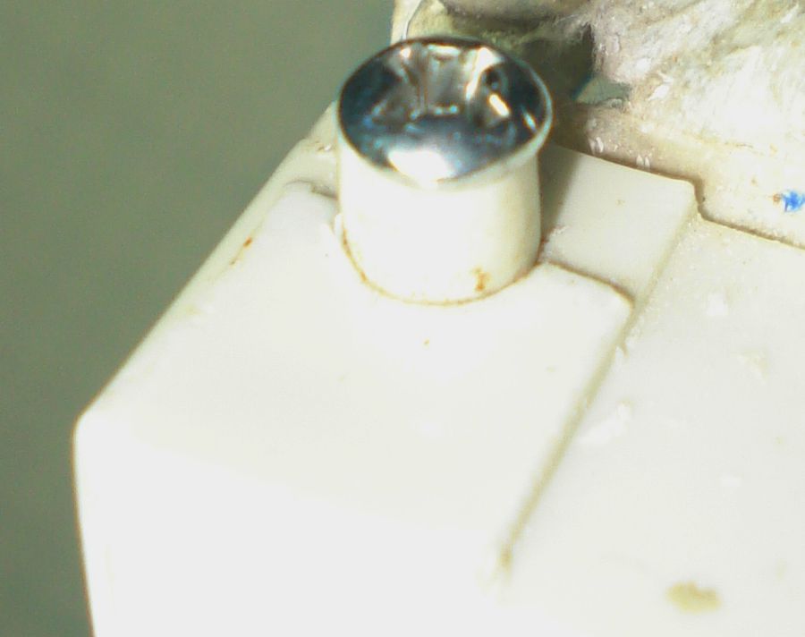

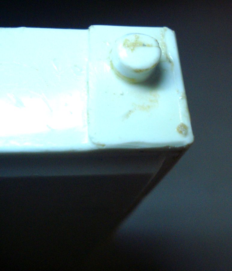

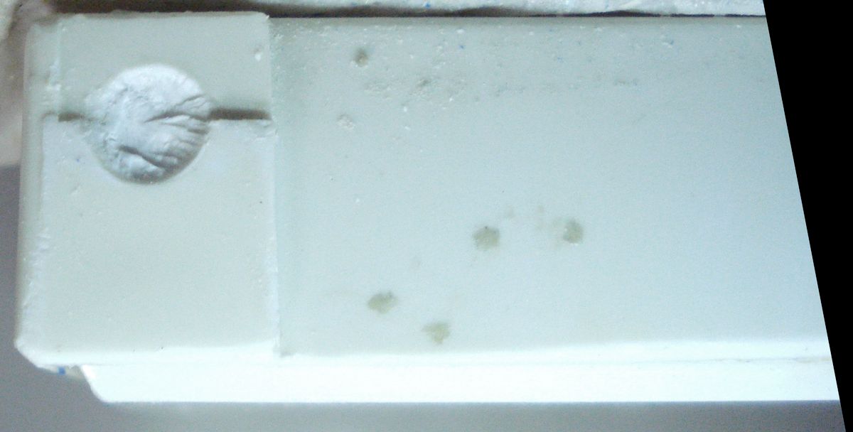

Il perno superiore dello sportello della celletta freezer di un frigorifero si è rotto ed è andato perduto, invece quello inferiore è ancora integro. Non riesco a trovare uno sportello compatibile di ricambio e voglio mantenere questo frigorifero, quindi devo cercare di sistemare questo sportello. Non so che materiale ci sia all'interno dello sportello ma presumo che sia un isolante termico.
Avevo pensato di forare nel punto dove si trovava il perno ed usare una vite autofilettante con tassello, in modo che testa + tassello formino una sorta di cilindro di plastica e pazienza se la testa si arrugginirà col tempo.
Funzionerà? Avete idee migliori?

Ciao, la tua idea può funzionare: per evitare la ruggine usa una vite in acciaio inox e un tassello in nylon, che non soffrono l'umidità del freezer. Prima di forare controlla con un calibro il diametro del perno inferiore e quello della boccola dove si infila: la testa della vite (o il tassello sporgente) deve avere più o meno lo stesso diametro, altrimenti lo sportello balla o si impunta. Se all'interno c'è solo schiuma isolante il tassello tiene poco, quindi conviene fissarlo anche con una goccia di colla epossidica bicomponente. In alternativa puoi incollare nella sede uno spezzone di tondino di nylon del diametro giusto.

nel frattempo, visto che nessuno si è pronunciato, ho provato a mettere in atto la mia idea e, incrociando le dita, sembra stia funzionando, almeno per ora :-)

Complimenti, mi sembra una riparazione davvero ben fatta : Thumbup :
