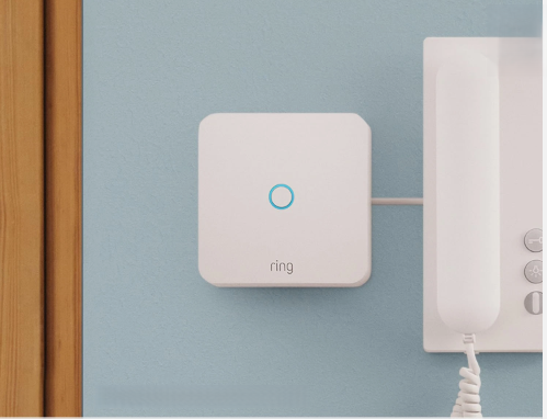

io ho il Ring Intercom che si collega al citofono con 4 fili e ha
una batteria ricaricabile che dura più di sei mesi, quando bussano
al citofono mi arriva una chiamata sul cellulare alla quale posso
rispondere e parlare con l'interlocutore ed eventualmente aprirgli
il portone, cosa che posso fare anche senza risponde alla chiamata,
inoltre posso disattivare la chiamata pur mantenendo la cronologia
delle chiamate, così come posso dare la possibilità ad altre persone di
condividere il mio dispositivo.
Attualmente su Amazon costa circa 31 €
