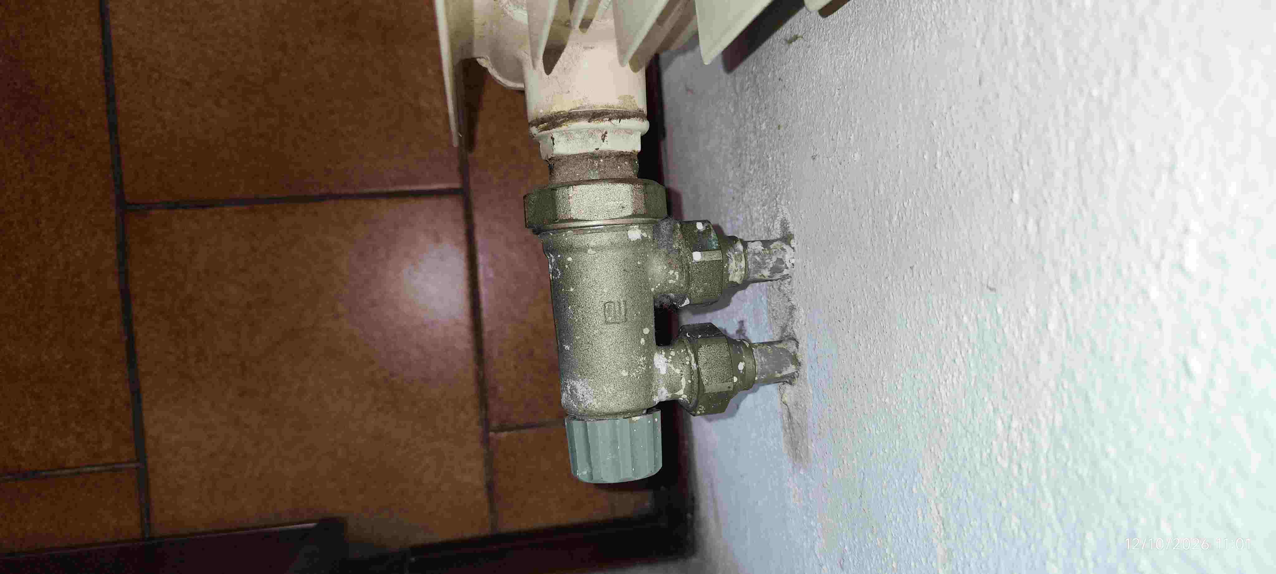

Buongiorno,
ho un' impianto di riscaldamento un po' "datato" monomandata e i termosifoni purtroppo non scaldano più bene....ho chiamato l' idraulico per un controllo e mi ha detto che sono bloccate le valvole e andrebbero sostituite....motivando difficoltà nel reperimento dei ricambi e alto costo per il tipo di lavoro..
se possibile vorrei un vostro parere in merito..... grazie

purtroppo non ho grande manualità...poi l'idraulico dice che le valvole sono saldate ai tubi e non avvitate...quindi deve tagliare i tubi ....????
Messaggi: 9958
Re: Valvole termosifoni da sostituire
Se l'idraulico è venuto di persona a controllare e dice che le valvole sono saldate, non posso certo dirti con certezza il contrario soltanto guardando una foto, ma quelle valvole normalmente si avvitano e i dadi si vedono tutti, quindi o hai frainteso quello che ti ha detto oppure qualche "cane" ha fatto saldature dove non si dovrebbero fare...

E' vero, dalla foto sembrerebbero saldate... o perlomeno brasate.
Ma chi è il criminale che ha fatto una cosa del genere????

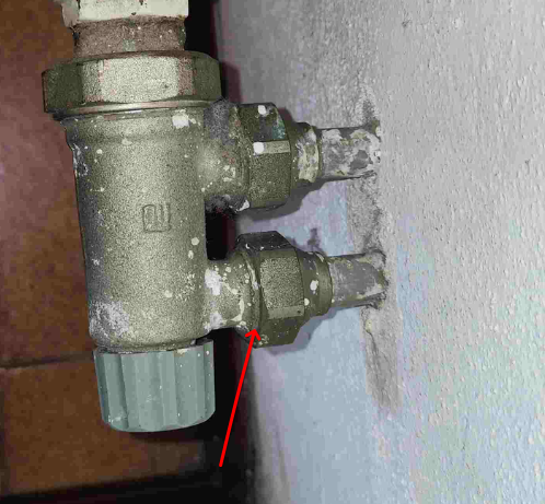

Messaggi: 2535
Riesci a fare una foto più chiara e dettagliata ai raccordi della valvola? Non si vede bene ma normalnente , come detto dal capitano, i raccordi si avvitano.

libeccio20 ha scritto: lun 19 ott 2026 8:56 am Buongiorno,
purtroppo la casa è stata costruita nel 1982..dopo.. non sono stato eseguiti lavori ai termosifoni....ho chiamato un nuovo idraulico sentiamo cosa dice....🙁😡
Se è veramente saldata non vedo altra soluzione che smontare il termosifone, tagliare la valvola con il flessibile, svitare i monconi e ripartire dai tubetit di rame.
