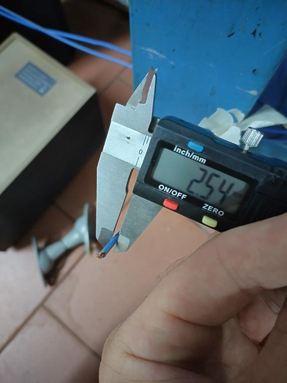

ho tentato di trovare in negpzio fisico i fili cosi piccoli,ma non ne hanno.Misurandoli con il calibro ho queste misure:

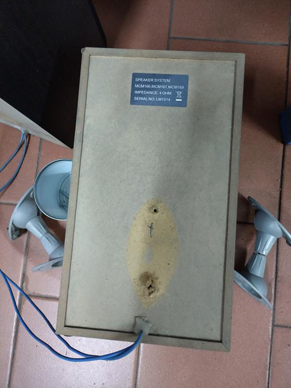

che misura dovrei prendere?inoltre,per rimuovere i vecchi fili blu,la cassa come la dovrei aprire? : Rolleyes :

quelli dell'ultima foto vanno più che bene, le casse non si
aprono per accedere all'interno devi togliere gli altoparlanti dal davanti

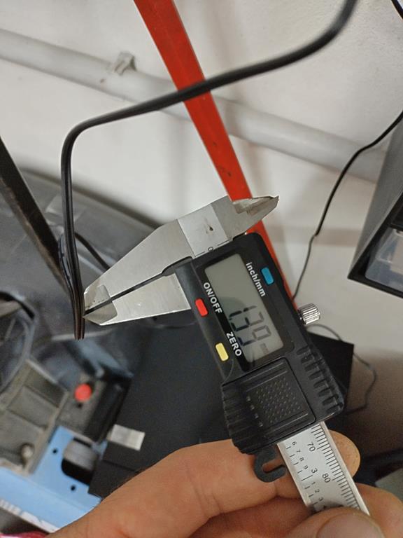

sono i fili dei connettori originali del ministereo...voglio sostituire i fili blu,con questi...ma la misura non capisco come prenderla.Di questo link,ad esempio,la misura sarebbe 8awg?alla fine del link,cè una tabella : Rolleyes : : Rolleyes : :oops:

Lupo83 ha scritto: mar 20 ott 2026 1:54 pm ....Di questo link,ad esempio,la misura sarebbe 8awg?
la sezione (mm2) dei cavi si riferisce al solo rame(*), quindi puoi stare su 18 AWG.
(*) la piattina a due poli rosso/nera, normalmente usata per la connessione delle casse acustiche, che trovi ultimamente nei vari brico ha il conduttore in alluminio "ramato" : Mad :
ed è la stessa sezione del cavo nero che ho messo la foto?praticamete,vorrei lasciare i connettori originali JST-XH e allungare il cavo(entrambi neri,i cavi,non li trovo su aliex,quindi prendo quello rosso nero)

Lupo83 ha scritto: mar 20 ott 2026 3:44 pm ed è la stessa sezione del cavo nero che ho messo la foto?
Devi misurare il rame non la guaina.
