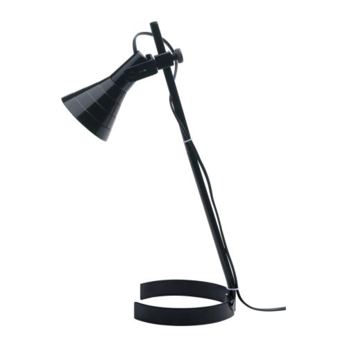

ho pensato a questa lampada dell'IKEA per lo stelo anche perchè ha il filo esterno e dovrebbe essere più facile collegarla con il portalampade/obiettivo, però non saprei come attaccare quest'ultimo allo stelo.

ho comprato la lampada in questione, ma non saprei come fissare il mio portalampade all'asta, speravo di sfruttare il portalampade vecchio e quella sua vite, ma è tutto un pezzo unico. come posso fare?

seppure non ho ricevuto risposta continuo a raccontarvi i progressi: ho spaccato il paralume nero della lampada tenendo soltanto il portalampada con la vite che lo tiene attaccato allo stelo.
Unico problema: quando ho avvitato la lampadina a risparmio energetico nel portalampade non si accendeva.
Ho pensato che accidentalmente potevo aver reso difettosa la "base metallica", quella su cui deve poggiare la lampadina, ma mettendo una lampadina normale si accendeva senza problemi.
Ho pensato che potesse essere rotta la lampadina, ma su altre lampade funziona. Come posso fare? E' possibile che aprendo la lampada ho spostato un pò le due "linguette" (scusate l'ignoranza) e compromesso i contatti con la lampadina? Aiutatemi per favore perchè ho quasi terminato l'opera ma nn riesco a far accendere la lampadina :(
