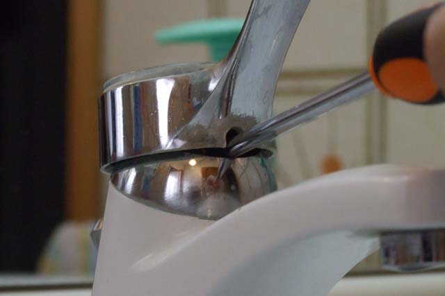

Salve, ultimamente il rubinetto del bagno ha iniziato a perdere. Ho letto sul sito che bisogna cambiare la cartuccia in ceramica(o qualcosa di simile). Il problema è che non riesco a capire come svitare il rubinetto; la parte sopra non si toglie e non ho visto la vite da svitare sotto la leva.
L'unica parte che si potrebbe eventualmente svitare è la ghiera, ma vorrei un vostro consiglio prima di fare danni....
Questo è il rubinetto:
La vite da svitare per sfilare la leva è accessibile solo alzando la leva.
Una volta tolta la leva dovrai svitare la ghiera di plastica cromata a forma di semisfera per accedere al dado che tiene bloccata la cartuccia.
Ren ha scritto:Ho alzato la leva fino al massimo, ma non ho visto la vite da svitare... proverò a guardare meglio..
Probabilmente la vite non è sotto.
La parte in acrilico è un coperchio che esce facendo leva con qualcosa di affilato, tipo lama di coltello o un cacciavite a taglio piccolo.
Una volta estratto sotto c'è la vite che allenta la maniglia.
