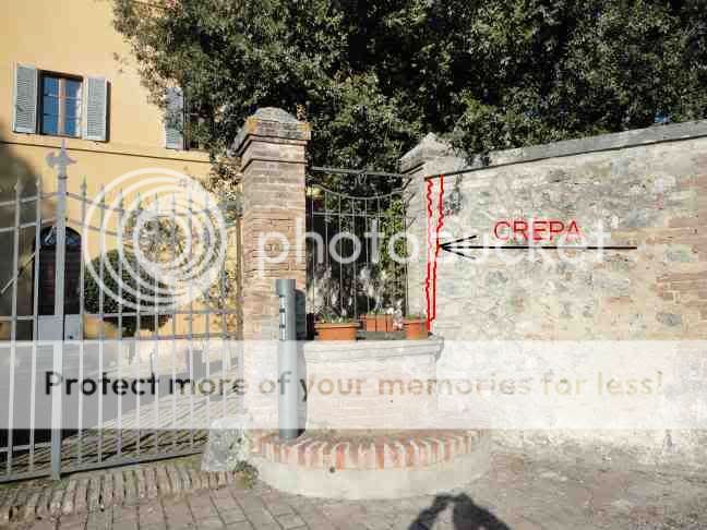

Allora, tra poco dovremo deliberare in assemblea per il rifacimento della colonna del cancello che è stata lesionata dai lavori sul muro a dx... visto che tale intervento, su detto muro, fu direttamente progettato e deciso da noi del condominio e che la ditta si "limitò" ad eseguire tecnicamente il lavoro, chi è che paga? Così a prima vista la cosa sembrerebbe facile: chi ha deciso quel tipo di intervento... però a ben guardare anche la ditta non può tirarsene fuori, in quanto avrebbe dovuto conoscere/prevedere gli effetti del suo lavoro.
Se non è stata capace di prevederli, come del resto nessuno di noi, deve rispondere almeno per concorso di colpa. O no?

Certo, siamo in trenta appartamenti, le assemblee deliberano e poi ci pensa l'amministratore. Nel caso specifico, per tappare una crepa, non c'era bisogno di chiedere nessun permesso... e difatti si chiamò la ditta (che di solito ci fa i lavori) che segui le indicazioni di alcuni geometri del condominio.
Allora, la colpa è nostra o della ditta?
Comunque ci serva da lezione: mai dire ad una ditta come deve fare, altrimenti se le cose vanno male la responsabilità è nostra!!! Lo dico già immaginando la reazione della ditta, allorché gli verrà chiesto di rimediare al danno fatto...però io sono ancora convinto che dei professionisti non "potevano non sapere" le conseguenze del loro intervento.
Questa è una foto della crepa, la freccia inganna però il tiro dell'armatura messa dentro il muro per chiuderla, tramite le sbarre dell'inferriata ha tirato la colonna, che essendo appoggiata a pozzo che si vede sulla sua dx, l'ha lesionata e la crepa che prima era sul muro adesso è sulla colonna.

Se quel lavoro l'avessi fatto tu ci avresti pensato che poi ne avrebbe risentito la colonna? Io penso di si... invece da noi nessuno ci ha pensato ed adesso ci ritroviamo a dover rispendere dei soldi per rimediare ad un errore del quale non sappiamo a chi dare la colpa...

da come è messa la crepa questa sembrerebbe uno strappo tra le due strutture, pilastro e muro, derivata appunto dal tirare il muro.
pilasto e muro dovrebbero essere strutture complementari ma dovrebbe essere il pilasto a reggere il ribaltamento del muro e non viveversa, ed il pilastro, seppur molto vecchio, non avrebbe dovuto lesionarsi se fosse stato integro e sano, seppur staccato dal muro, ma solo un'analisi diretta può portare a conclusioni giuste, e da una foto non è possibile farlo
