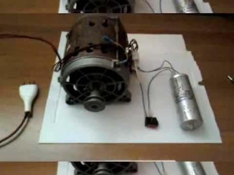

al momento ho 2 motori ed ho anche il dimmer,
il motore che ho smontato ieri è con condesatore, quindi credo sia ad induzione, mentre l' altro è con le spazzole, l' unico dubbio è:
Con la scheda per quel motore ad induzione, posso far girare il motore con le spazzole?!?!?! se è fattibile sta cosa, allora mi ritrovo 2 motori ma non fa niente :D
quello smontato ieri è tipo questo
quello che avevo invece è tipo questo
Messaggi: 4286
praticamente quello che vorrei ottenere è quello che avviene intorno ai 3:00 del video :D
http://www.youtube.com/watch?v=Sm-Lg8uA5WY
Messaggi: 6503
Secondo me tu dovtresti fare la modifica fatta nel link che ti posto ,in più devi collegare il dimmer in serie all'alimentazione .
http://www.youtube.com/watch?v=_Mvn1Kku09Y
