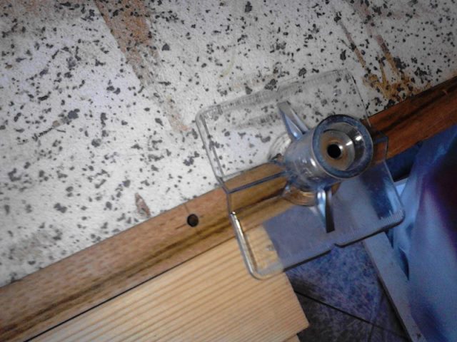

mi puoi descrivere anche con foto ravvicinate della dima che hai usato per tenere in guida
la punta nella foratura di testa?

mariobrossh ha scritto: ...., quella dima usata per la foratura di testa serve solo per andare dritto, il punto preciso me lo
da il segno lasciato dal segnaforo, per segnare il secondo foro sul listello di testa
inserisco nel primo una spina e nel secondo il segnaforo così sono sicuro
che sarà preciso
però non ho capito bene come fai con la punta a seguire il primo centrino lasciato dal segnaforo,
dal momento che il segno ti rimane in fondo alla bussola di guida e non bene in vista...
questa non l'ho capita
se non è chiaro dimmelo che mi è rimasto qualche listello di scarto e
provo a fare una foto-sequenza
Se ho ben capito la dima la tieni solo appoggiata vero? Oppure la puoi bloccare anche in posizione?
Comunque si, una foto-sequenza aiuterebbe; un video, poi, sarebbe il massimo. :) :oops:

Intanto mi era preparato:

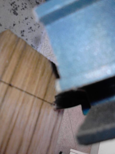

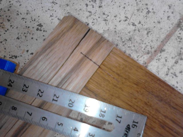

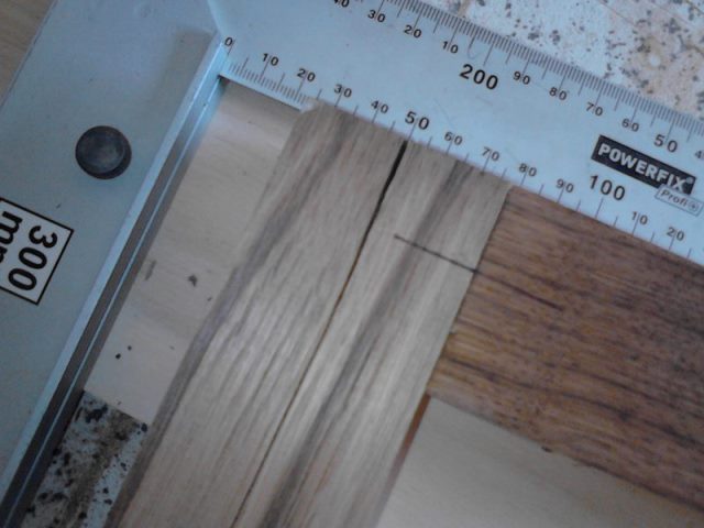

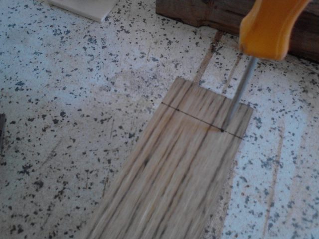

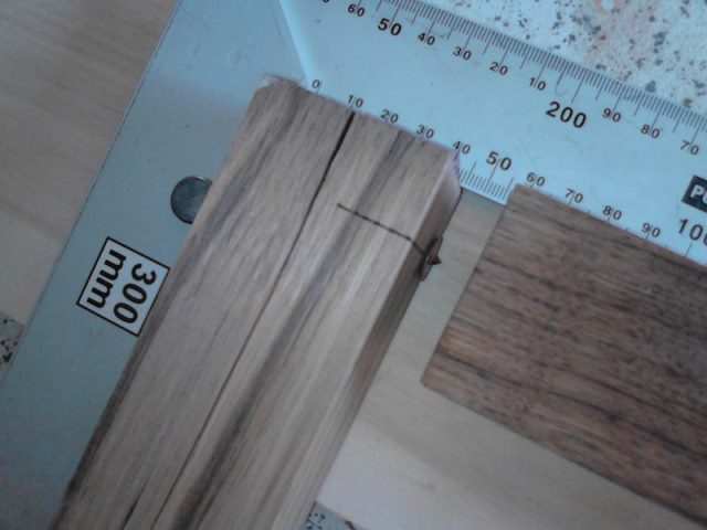

Per prima cosa segniamo anche approssimativamente il centro
Quindi marchiamo dove fare i fori anche qui possiamo farlo approssimativamente

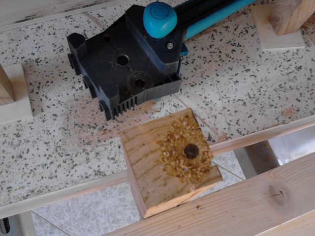

In questa foto si dovrebbe vedere (farla con una mano sola non è facile)
la punta del trapano che esce dalla guida e va a beccare il forellino,
dopodiché si abbassa la dima e si fora

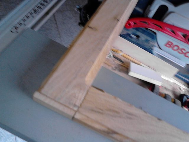

Fatto il primo foro ci infiliamo il segnaforo ed avviciniamo il listello di
testa aiutandoci con la squadretta
Fatto anche il foro di testa si infila la spina ed il segnaforo per marcare l'altro
Fatto, accoppiamento perfetto
esatto ma volendo si può regolare la battuta
Perfetto mario, ora è tutto chiaro, grazie. :)

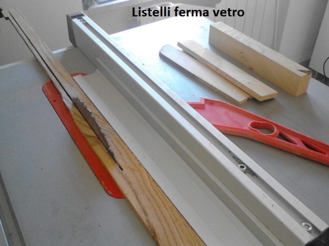

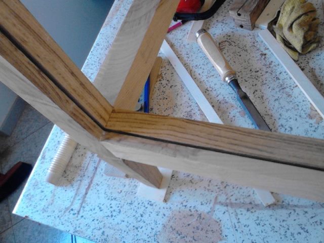

Bene, oggi facciamo i listelli fermavetro per i fianchi
N.B. Sconsiglio vivamente di fare queste operazioni se non si ha una
buona dimestichezza con queste macchine
Taglio con la sega circolare
prova a secco sembrerebbe ok :)

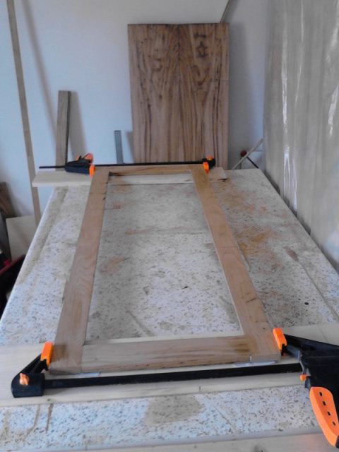

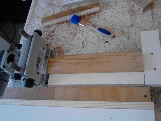

Oggi antine e piano superiore
per prima cosa ho forato tutti i montanti e traversi, quell'accrocco in foto
serve per tenere fermo listello e bucatrice
Scanalature interne per i vetri ed esterne per la sovrapposizione col telaio
fatte sul banchetto fresatrice
antine incollalate con 2 spine in faggio da 8 mm, sullo sfondo le due
tavole per il piano superiore

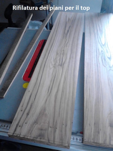

le due tavole del piano superiore rifilate col banco sega

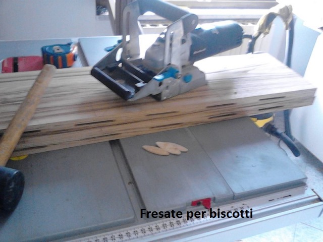

le tavole di cui sopra fresate per essere accoppiare con i biscotti ..........
ops ho finito i biscotti :oops:
a domani .............. :)

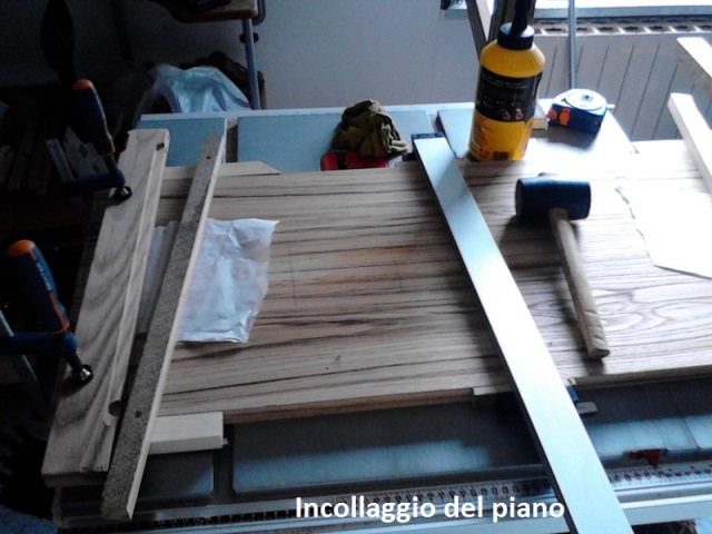

Piano piano andiamo avanti

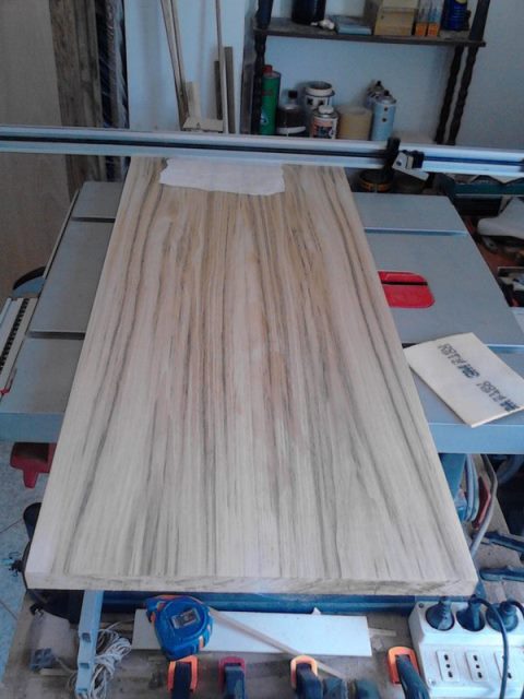

incollaggio piano superiore
dopo l'incollaggio e la carteggiatura, controllo della planarità del piano
se non passa quel foglietto di carta da forno vuol dire che dovrebbe essere
ok :)

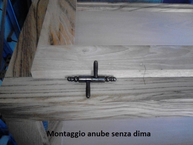

Stamattina montaggio anube (dalle 7 alle 12..... :cry: )
Segnatura della posizione dell'anuba femmina sull'antina riportata
sul montante per segnare successivamente il foro del maschio
Foratura sul dorso dell'antina
la chiusura sembra buona
se ci fossero dubbi sul montaggio delle anube chiedete pure

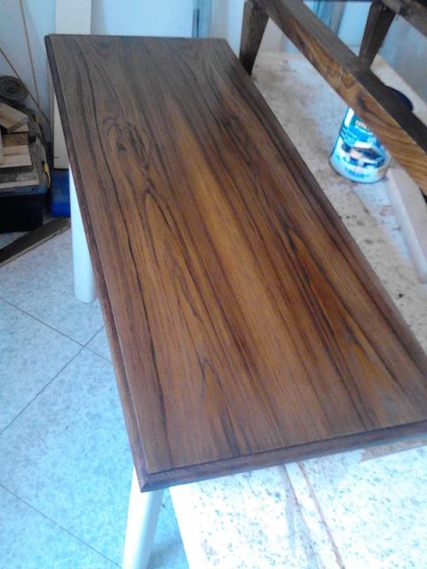

La parte più rognosa è cominciata ..................... la finitura :oops:
dopo la mordenzatura con tingilegno della veleca noce antico e qualche
goccia di ciliegio gli ho dato una mano di turapori e due di finitura effetto
cera della sayerlack peccato che dalle foto non si colga la satinatura dei pezzi ed il reale colore ottenuto.................... comunque eccovi le foto

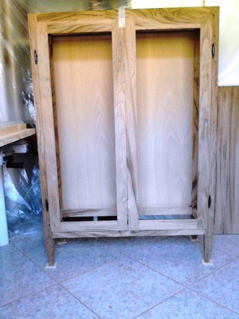

Messaggi: 17878
Prima prova al volo mancano ancora le maniglie o i pomelli e i reggimensola
scusate per la foto in controluce ma era l'unico posto per farla entrare
tutta nella foto
ce da fare ancora qualche ritocchino qua e la ma il più è fatto :)
