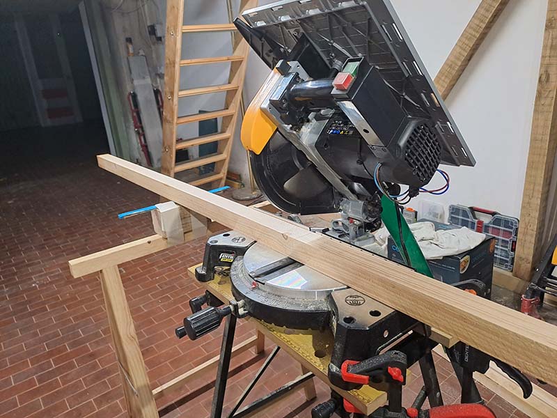

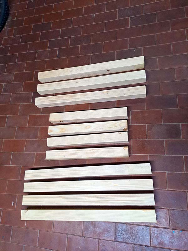

Riesumo questa tua vecchia realizzazione perché ho deciso anche io di fare un banchetto con le rotelle per poterci poggiare all'occorrenza la troncatrice (con il pianetto / sega circolare) o la sega a nastro... Ma ho qualche dubbio...
Le dimensioni le ho un po' cambiate perché mi dovrà entrare sotto il banco da lavoro principale (ho una altezza disponibile di 74 cm) e nel ripiano inferiore ci andrà la troncatrice in modo da poterla riporre lì quando non mi serve.
Per ora ho acquistato dei morali 5x5 di abete (anche se misurati sono 4,7) e ho tagliato i pezzi a misura utilizzando la troncatrice:
Ma ora veniamo ai dubbi...
Vorrei anche io utilizzare la giunzione a tenone e mortasa, per fare le mortase vorrei utilizzare la fresatrice mentre i tenoni le ricaverei utilizzando la sega a nastro.
1) Ho pensato di fare i tenoni di misura 30 mm x 10 mm con una profondità di 20 mm... pensi che possono andare bene o è meglio farli più spessi di 10 mm?
2) Le mortase con la fresa verranno con gli estremi arrotondati mentre i tenoni saranno squadrati... mi conviene fare le mortase più larghe in modo che i tenoni entrino così come sono oppure è meglio fare entrambi della stessa misura ed arrotondare i tenoni agli estremi?

di solito per fare tenoni e mortase si divide il pezzo in tre parti, di cui
la parte centrale è riservata al tenone o alla mortasa e i due laterali alle
spalle mentre la lunghezza è ricavata dallo spessore, ma se le mortase
sono cieche e su due facce allora occorre farle circa la metà dello spessore
dei pezzi, occhio perché quei travetti non hanno sempre tutti i lati uguali,
in ogni caso si fanno prima le mortase, nel tuo caso dovresti farle o da 16 o da
15 mm anche in base alla fresa in tuo possesso, i tenoni con la sega a nastro
vengono perfetti anche se sono squadrati hai due possibilità, o squadri la
mortasa con lo scalpello oppure arrotondi il tenone, molto più semplice
perché ti basta una raspa.
p.s. sui traversi hai calcolato la lunghezza in più che ti serve per i tenoni ?
