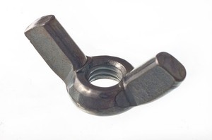

Solo un galletto Immagine ad una vite M5, il punto è che la mia torcetta (nonostante i ~1200°C dichiarati) non riesce a fondere nemmeno la sola barretta : Sad :
