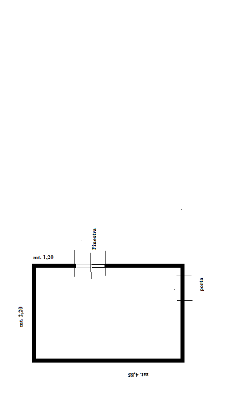

Ti ringrazio per la risposta. Volevo solo fare qualche precisazione:
1. hai detto che il cappello e la base vanno dentro le fiancate ..... non pensi che sia più resistente se le fiancate si trovino tra il cappello e la base, visto che la parte superiore dovrei sfruttarla per poggiare contenitori con lenzuola e piumoni? Inoltre facendo poggiare il cappello su più fiancate avrei un risparmio non indifferente di fiancate e quindi di tavole, e magari nel punto in cui comincia un nuovo cappello sistemare una nuova fiancata che vada ad accoppiarsi con l'ultima del precedente cappello.
2. A riguardo l'angolo spogliatoio, la mia idea era quella di realizzarlo più grande in modo da utilizzarlo come spogliatoio e dare alla camera la sensazione di ordine, creando successivamente delle ante a battente che vadano a chiudere l'angolo. Cosa ne pensi?
3. A riguardo i barilotti con quale sistema fori le parti? Prendendo in maniera impeccabile le misure?
Scusami per le molteplici e forse banali domande che ti pongo, ma sono un hobbista che ha il piacere e, quindi, la soddisfazione di realizzare qualcosa che forse va oltre la mia discreta esperienza nel settore. Se non si prova non si può dire di non essere capaci. Sei d'accordo? Il mio lavoro principale non ha nulla che fare con quest'hobby, essendo un Sottufficiale Infermiere dell'Aeronautica, peraltro prossimo alla pensione. Un saluto a tutti gli amici del Forum

- piantina cabina.png (6.32 KiB) Visto 3759 volte

Volevo innanzitutto precisare che in considerazione delle misure della cabina armadio e del locale in cui deve essere sistemata, non posso che montarla solo in loco. Questa era la mia idea in piantina di come vorrei realizzarla. La parte spogliatoio dovrebbe essere quella ad angolo sulla quale sistemerei due ante o a battente o a libro Chiedo scusa per la scarsa qualità del disegno in quanto non sono molto pratico in informatica,

il disegno non si vede e siccome di angoli sfruttabili ce ne sono almeno tre non saprei come procedere
inoltre dovresti fornire le misure dell'armadio A X L X P

Spero che ora sia riuscito ad inviarla
- piantina cabina.png (7.54 KiB) Visto 3745 volte

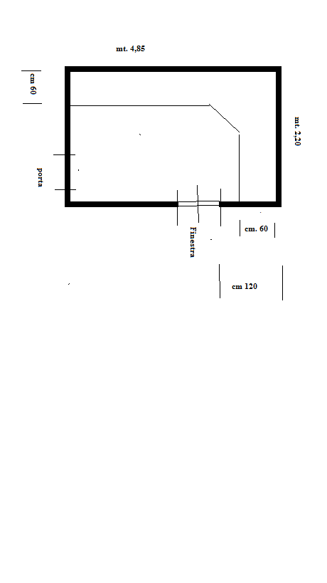

adesso si vede provo a farti un disegno

questo è un disegno di massima della composizione, secondo il mio modestissimo parere, ovviamente ci possono
essere delle variazioni in più o in meno ma per esperienza diretta è sconsigliabile fare le aperture più piccole di
80 cm, poi bisognerà affrontare la questione dello stile se rialzato da terra o meno se ad anta unica in altezza o
in due pezzi
in due pezzi

Grandissimo Mario, sei un grande. Con quale programma lo hai realizzato in tempi così brevi?
A questo punto voglio approfittare di te con qualche altra domanda per sapere i tuoi punti di vista:
1. Le varie fiancate le faresti arrivare fino al soffitto o fino ad una certa altezza (cm. 260 - 270)?
". Se decido di fermarmi ad una determinata altezza. nella zona della parte angolare dovrei obbligatoriamente realizzare la doppia fiancata per poter poggiare il cappello della parte angolare. Ho visto che proprio all'angolo (sul muro) hai sistemato una fiancata..... sicuramente come base di appoggio per il cappello angolare. Giusto?
3. La distanza massima tra una fiancata e l'altra di quanto può essere? Ad esempio vorrei inserirci una cassettiera che, non essendo in grado di realizzare , vorrei acquistarla già fatta e magari non verniciata dello stesso materiale della struttura, in modo che che la vernicerei dello stesso colore ( impregnante, turapori e due mani di vernice trasparente non lucida della sayerlac). Penso che si vendono cassettiere nelle varie misure da inserirci? E' chiaro quindi che devo anche valutare le misura delle cassettiere presenti sul mercato. Giusto?
4. La struttura la poggeresti direttamente a terra o la solleveresti con dei piedini (magari regolabili) ?
Considera che la parte posteriore della cabina la vorrei lasciare libera per la traspirazione, avendo anche intenzione di ricoprire il muro con della carta da parati che la mia comandante(mia moglie) ha già acquistato. Ciao Mario .... grazie

uso google sketchupnivizzi ha scritto:Grandissimo Mario, sei un grande. Con quale programma lo hai realizzato in tempi così brevi?
No non supererei i 250 / 260 cm anche perché se arrivi fino al soffitto come lo fissi il cappello ? quella bestia diA questo punto voglio approfittare di te con qualche altra domanda per sapere i tuoi punti di vista:
armadio lo puoi montare solo in piedi, ma questi sono dettagli costruttivi che si vedranno in seguito
Giusto, ma anche per infilare i fondiHo visto che proprio all'angolo (sul muro) hai sistemato una fiancata..... sicuramente come base di appoggio per il cappello angolare. Giusto?
non c'è una distanza massima standard però io per una serie di motivi non supererei i 90 cm, a questo punto però3. La distanza massima tra una fiancata e l'altra di quanto può essere? Ad esempio vorrei inserirci una cassettiera che, non essendo in grado di realizzare , vorrei acquistarla già fatta e magari non verniciata dello stesso materiale della struttura, in modo che che la vernicerei dello stesso colore ( impregnante, turapori e due mani di vernice trasparente non lucida della sayerlac). Penso che si vendono cassettiere nelle varie misure da inserirci? E' chiaro quindi che devo anche valutare le misura delle cassettiere presenti sul mercato. Giusto?
ti consiglio di comprare prima la cassettiera
se l'estetica finale non è un problema nel senso che dovrà avere un aspetto semplice e lineare almeno uno zoccolino4. La struttura la poggeresti direttamente a terra o la solleveresti con dei piedini (magari regolabili) ?
o telaio di almeno 5 cm lo metterei, la parte posteriore io non la lascerei affatto libera, primo perché l'armadio
perderebbe di rigidità e solidità secondo per una questione igienica............ tarme, ragni ecc.
