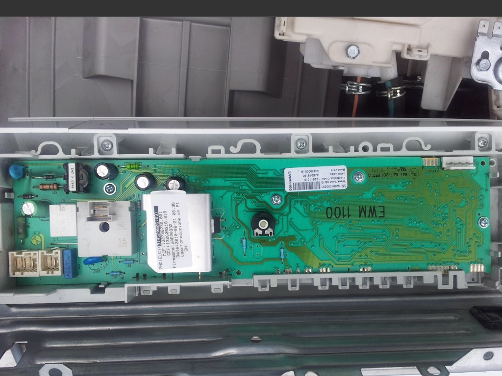

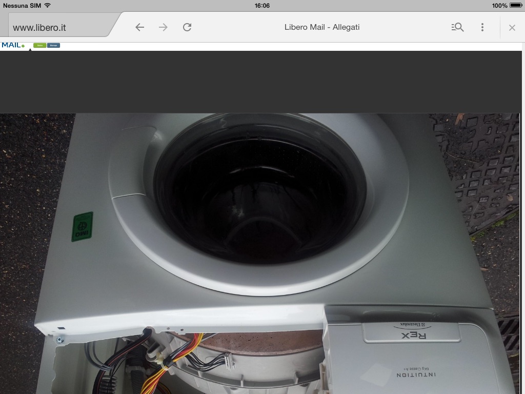

la lavatrice non si accende più' ho controllato la continuità' del circuito e la corrente arriva. Condensatore o.k. Dovrebbe essere un problema alla scheda. Si può' riparare? Si cambia ex novo o ricompro la lavatrice?? Mi scuso per le foto ma dall'ipad non riesco a girarle! Grazie. : Doctor :

Bisognerebbe vedere anche l'altro lato della scheda per vedere se ci sono componenti bruciati.
Perché la scheda può saltare perché c'è stato uno sbalzo di corrente, allora cambiandola con una nuova va tutto OK.
Oppure la scheda può essere saltata perché uno dei componenti ai quali dà la corrente è andato in corto circuito o si è bagnato, allora in quel caso c'è il rischio che mettendo su una scheda nuova salti pure quella.

Messaggio da antonioc »
O.k. Domani fotograferò' l'altra faccia. X dalmos non si accendono i led e non parte nulla. Esistono schede ricondizionate? Quanto potrebbe costare,una scheda nuova o riparata? Bunanotte
