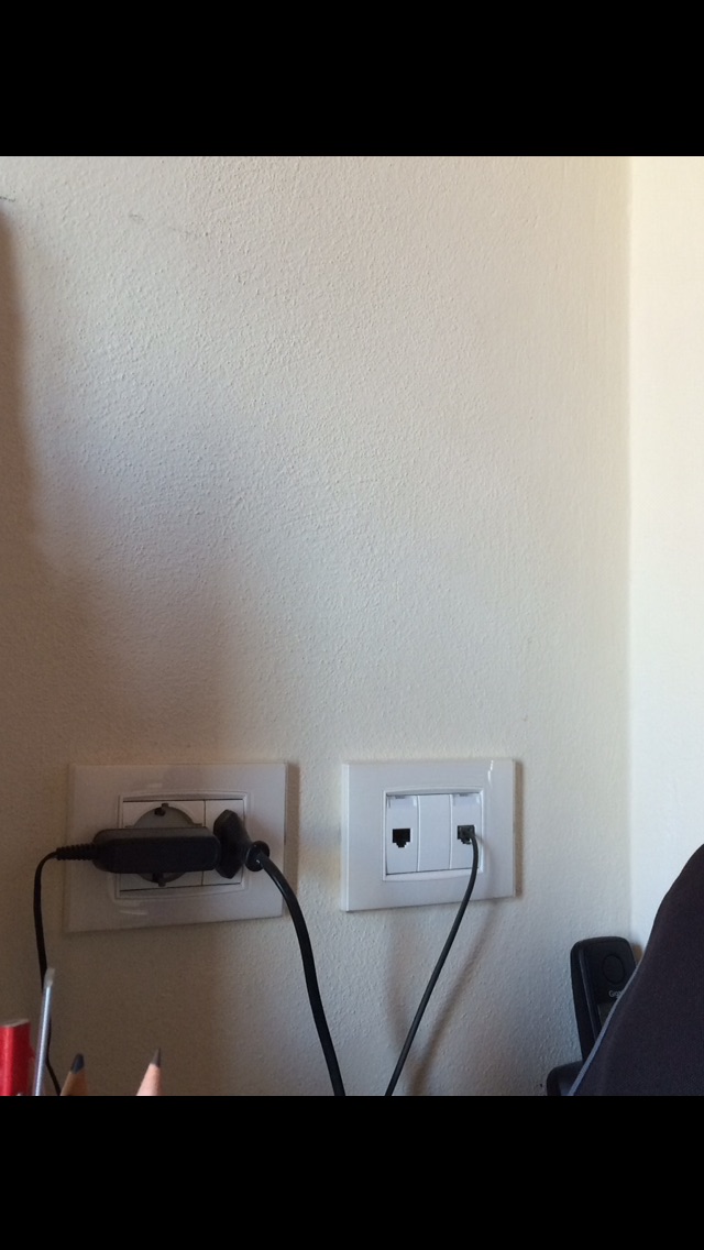

°°Giacomo°°
Messaggi: 1296
Re: Rasare (lisciare) muro
Messaggio da °°Giacomo°° »
Esempio
Esempio

°°Giacomo°°
Messaggi: 1296
questo è una muratura trattata con rasante (in questo caso webercem) e rifinita al civile con frattazzo.
Se non usiamo i termini corretti creiamo confusione e basta....
