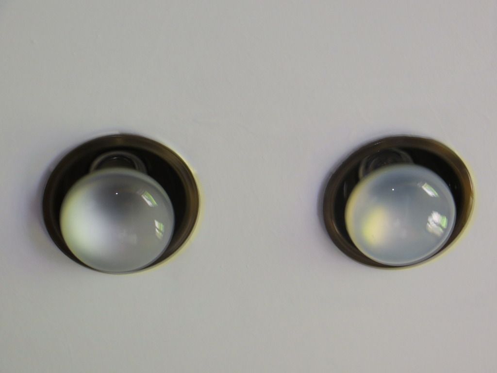

Salve,
provo a porvi il mio "problema", magari qualcuno ha qualche consiglio da darmi....
A casa mia non ci sono lampadari ma tutti spot a soffitto
Ogni punto luce ha (aveva) 2 spot da 100 W (si tratta di stanze grandi quindi necessari). Inizialmente avevo una buona scorta di spot (nonostante i consumi), dopo averli esauriti ho trovato nuovi spot alogeni da 70W. Non tutti gli alogeni però fanno una buona luce e molto dipende anche dal raggio di apertura della "lampadine". Ho provato le normali lampadine a basso consumo però la luce non è gradevole e si riflette soprattutto sul soffitto. Qualcuno mi consiglia spot a led, però costano e non so se riescono a sostituire una lampada da 100 W.
Avete qualche consiglio da darmi, qualche idea?

se prendi lampadine a led da 15 watt con temperature di colore superiore a 3000 K avrai una
luce bianca equivalente ad una lampada tradizionale da 100 watt, come vedi il consumo è
più che dimezzato

Le lampadine a led si prestano ad essere accese e spente in continuazione? Si tratta di punti luce di camere, bagni, .... insomma di stanze dove si entra e si esce in continuazione e quindi si accendono e si spengono in continuazione. Un'ultima domanda. Ho visto che queste lampadine costano circa 12-13,00 Euro, la spesa secondo te si paga? E soprattutto hanno una lunga durata se usate come ti dicevo?

sulla confezione delle lampadine a led c'è scritto per quante accensioni dovrebbero durare,
su quelle che ho preso io da 13 watt alla lidl per 8 € ce scritto 15.000 se l'accendi 10 volte
al giorno fa 3650 all'anno quindi dovrebbe durare circa 4 anni mentre la garanzia lidl è di 3

Grazie. Provo con 2 al led, ora ho le idee più chiare.
