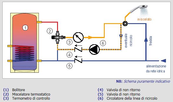

Il ricircolo dell'acqua sanitaria serve a tenere sempre calda l'acqua in una tubazione prossima ai rubinetti erogatori, una piccola pompa fa circolare l'acqua calda nel circuito di ricircolo, così è sempre pronta all'uso. naturalmente si spende energia per mantenere calda l'acqua nel circuito. É necessario fare un bilancio tra energia per riscaldare e acqua da buttare, aspettando che arrivi calda. Visto che l'acqua è un bene prezioso da non sprecare, se ci sono rubinetti lontani dalla sorgente, meglio il ricircolo.
Però l'impianto acs deve nascere così, perché serve un terzo tubo in prossimità di tutti i rubinetti.

mrcrowley ha scritto: una caldaia con accumulo, come la mia, non ha molto senso, non avendo la casa il circuito del ricircolo.
Il ricircolo, come ti è già stato detto, serve a tenere in circolo l'acqua calda, in modo che arrivi alle utenze senza dover aspettare che si svuotino i tubi di acqua fredda dalla caldaia ai rubinetti.
Questo soprattutto se i punti di prelievo sono molto distanti dal generatore di acqua calda.
Altrimenti non conviene tenere in funzione la rete del ricircolo.
A parte il comfort ovviamente, se si hanno i soldi da spendere in luce e gas.
