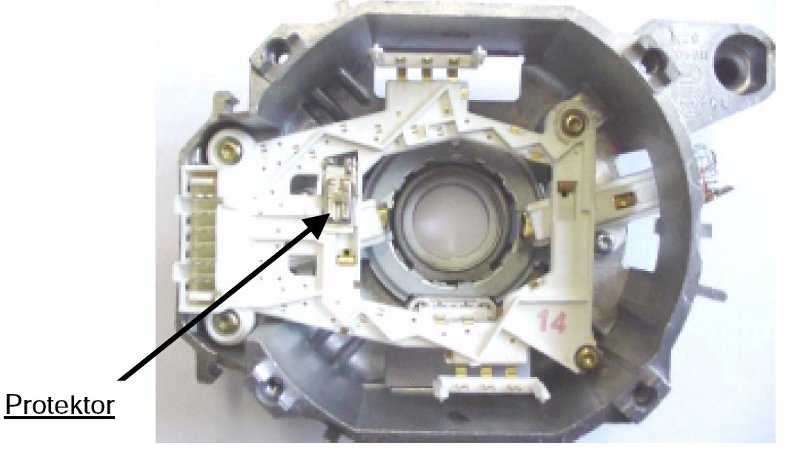

Vedo dal manuale di servizio che c'è un protettore sul motore, ma non riesco a capire esattamente di che tipo è.
Prova a guardare questa foto, e vedi se riesci ad intuire di cosa si tratta Ah il manuale di servizio che ho trovato è solo in tedesco, se lo vuoi te lo devo riuppare da qualche parte. dimmi tu se può interessarti.

ieri sera ho rismontato il motore per verificare....effettivamente il protektor dovrebbe essere un termostato NC di sicurezza. Montato in serie con una spazzola dovrebbe interrompere l'alimentazione al motore in caso di surriscaldamento. Il mio risulta funzionante!

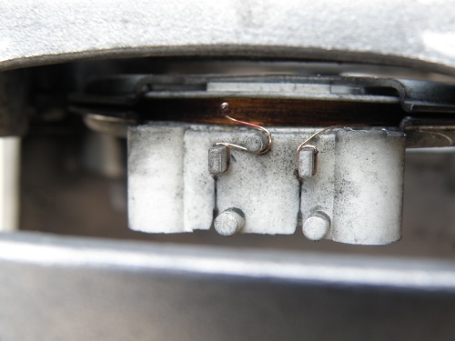

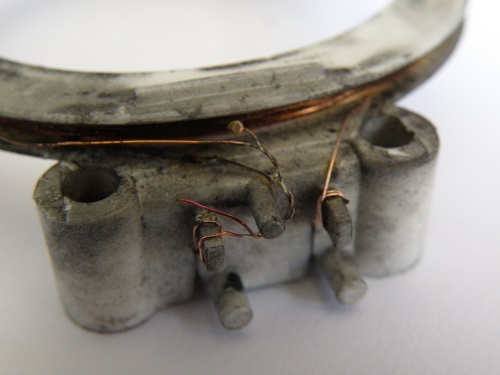

Invece, guardando bene e testando tutti i contatti, ho notato che c'è un capo del filo di rame, rotto-bruciato come un fusibile, dell'avvolgimento posto al di sotto delle spazzole. Non so come si chiama e non capisco a cosa serve. Infatti vi chiedo se ne siete a conoscenza.

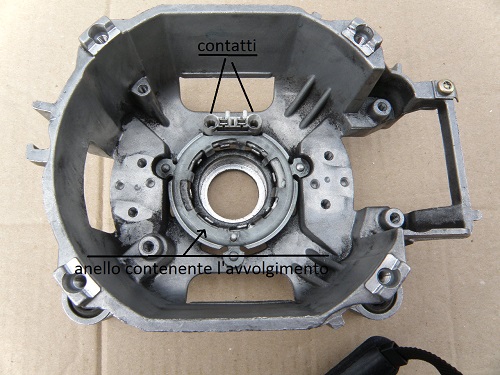

Praticamente si trova nell'anello al di sotto delle spazzole, visibile nella foto di gilbor, che riporta i contatti nella parte bassa, sempre dalla foto, verso il supporto portaspazzole che a sua volta riporta i contatti sulla morsettiera. Sarebbero i morsetti 5 e 6....quindi 1-2 avvolgimento statore, 3-4 spazzole e 5-6 questo avvolgimento misterioso, per me.

-----forse sono riuscito a mettere le foto!!.....sequenza contraria??
- P1010001.JPG (48.25 KiB) Visto 4383 volte
- compressa1.jpg (57.5 KiB) Visto 4383 volte
- P1010002.jpg (101.76 KiB) Visto 4383 volte
