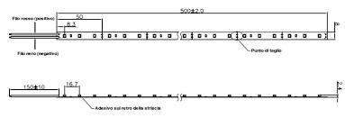

Ho una striscia di led da mt 1. Diversi led sono spenti, ma la striscia funziona regolarmente e normale questo Grazie?

Direi di si. Quando i led sono collegati in parallelo anche quando, per qualunque motivo, uno si interrompe non compromette il funzionamento dell'intero circuito.

Allora in pratica, devo sostituire tutta la striscia?

Comunque le strisce non conviene ripararle, richiede un lavoro accurato di giunzione, e non puoi sostituire un solo led, ma la matrice minima che è composta da 3 led e deve essere della stessa tipologia della striscia ( 5050, 3258 ecc).
