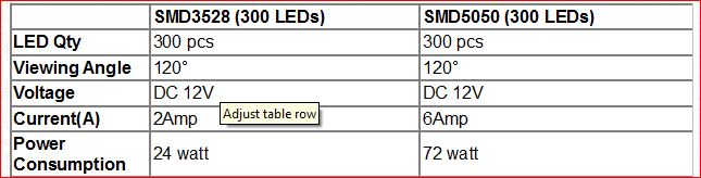

Le differenze fra le strisce led 5050 e 3528 è principalmente la loro luminosità, che nelle 5050 è 3 o 4 volte maggiore che nelle 3528, con consumi diversi. Per la variazione dei colori devi usare strisce (dei due tipi o anche di altri) che abbiano il suffisso RGB (significa red green blue, i colori base dalla cui mescolanza nascono tutti i colori che si possono ottenere dalla striscia). Le strisce RGB necessitano, oltre che dell' alimentatore, anche di un apposito controller per la variazione dei colori. Le RGB infine usano 4 fili anzichè i 2 delle strisce classiche.
Per la cucina sicuramente IP65, le strisce RGB esistono anche IP20, cerca con g...gle e le trovi. In genere i kit sono forniti di componenti adeguati, ma essendo la striscia 5050 composta da 300 led da 20mA cadauno, 6A sarebbe meglio.. Puoi utilizzare il comando del neon vecchio per comandare l' alimentazione 230V del controller.

Quindi se come dici una striscia led 5050 da 300 led sarebbe meglio se avesse un ali da 6A, il kit che ho proposto io tramite link postato sopra, offrendo un ali da 5A sarebbe sottodimensionato?

Io preferisco alimentatori con amperaggio maggiore dal richiesto, questo ne aumenta la durata e ne riduce la dissipazione termica. Se te lo propongono
nel kit, provalo....

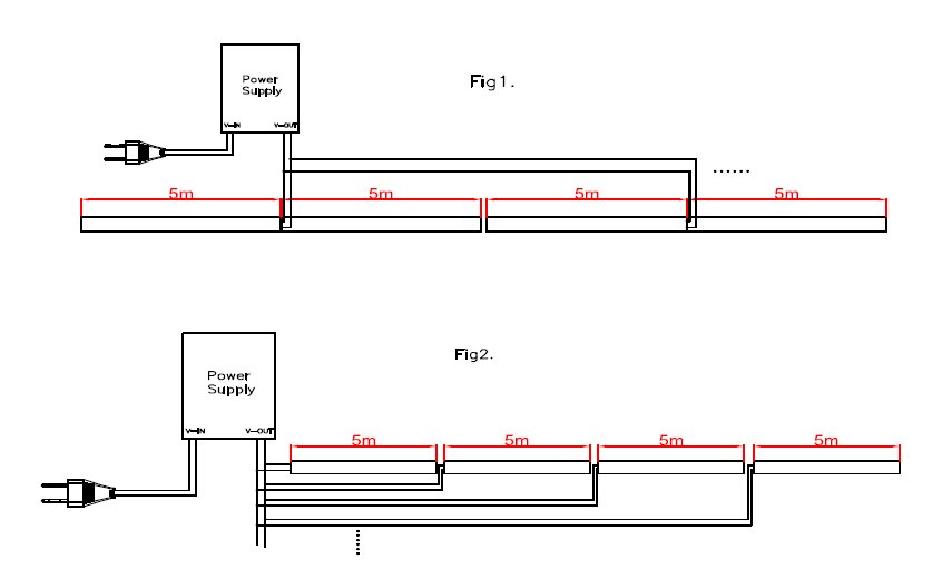

Stavo pensando che dato che non utilizzerò tutti i metri per un singolo posto, potrei tagliare la striscia a misura e metterla sotto i pensili in cucina (tanto sono entrambe IP65) però credo che dovrò dotarmi di un'altro alimentatore, un controller e un telecomando, giusto? Non manca altro o forse dimentico qualcosa?
cabestano
Messaggi: 1246
Località: piemonte
Re: Strip a Led per interno ed esterno.
Messaggio da cabestano »

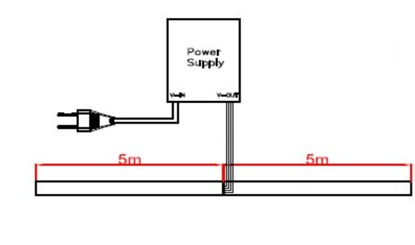

I fornitori dicono che puoi collegae fino a 3 strisce in castata (5x3) 15 mt.
Io ho preso un alimentatore che da il doppio della corrente richiesta per star sul sicuro e per eventuali espansioni future.
Ho collegato una centralina che pilota 10 mt e una 5 mt avendo un angolo comodo da installare i ricevitori e da cui un lato avevo 5 mt e dall'altrro 10
Bhe ti devo dire che sul lato da 10 mt si nota moooooltissimo la differenza di luminosita tra il trimo e ultimo metro.
Non immagino cosa accada se usi 15 mt....

Direi che hai fatto una buona scelta.
@ Johno
Per ovviare all' inconveniente della caduta di tensione sulla striscia led, in caso di lunghezze notevoli e se l' alimentatore ha una potenza sufficiente, basta partire dallo stesso alimentatore e dare tensione alla striscia in ambedue le testate, rispettando ovviamente la polarità.
