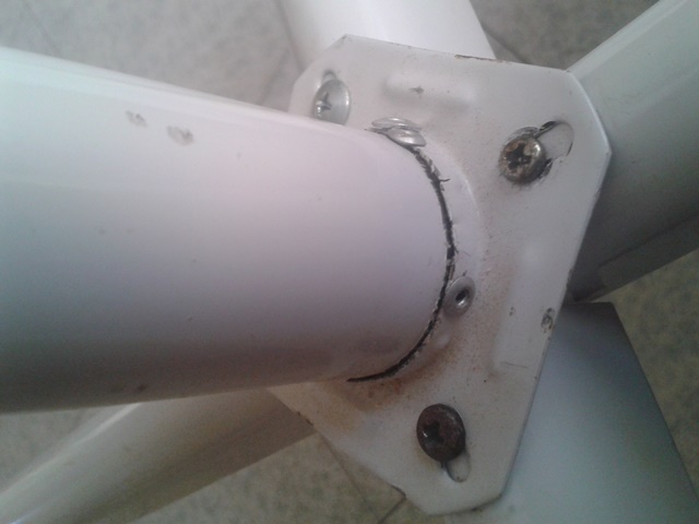

Come saldare piede ventilatore
Messaggi: 17847
Viste le elevate temperature mi sono deciso a montare il ventilatore a piantana
come potete vedere dalla foto il suo fissaggio alla basetta è alquanto precario
ho provato a fissarlo con dei rivetti ma con scarsi risultati, credo si tratti di
alluminio, come si può saldare ? ci vuole la fiamma ossidrica ?
pensate che questo metodo possa funzionare o i pezzi sono troppo sottili ?

quelle bacchette se non sbaglio sono quelle per saldare i giunti idraulici
mettere 4 angolini
tipo quelli che ho disegnato (in maniera pessima ahhhahah)

Quel ritrovato non lo conosco e quindi non ti so rispondere .
io l'alluminio l'ho sempre saldato con cannello ossigeno acetilene. O con saldatrice elettrica su spessori più grossi
non è certo stagno quella bacchetta .
Francamente quella piastrina mi sembra di ferro , ma puoi provare con una calamita , sui singoli pezzi e saprai di certo che materiale è.

Hai ragione stefano è ferro quindi lo faccio
saldare a filo continuo o si squaglia?

secondo me se hai la saldatrice un tentativo lo puoi fare se non sbaglio per spessori sottili serve un elettrodo sottile
al limite se lo buchi/fondi xche troppo sottile puoi sempre tagliare via un paio di cm del tubo (la parte che appunto fonderesti) che non penso ti cambino molto sull'altezza
oppure meglio ancora se hai un pezzo di tubo appena più grosso saldi quello alla base (che è gia piu spessa del tubo) e poi ci infili dentro il tubo del ventilatore e lo fissi con dei rivetti o bulloni

io proverei a cercare una zampa da mobile di quelle che vendono in ferramenta che hanno la piastra già saldata, la infili su quella e magari ci metti una vite di fissaggio...
Re: Come saldare piede ventilatore
ha ragione red.....perchè non usi uno di questi?
il tuo tubo che diametro ha? non è che rientra perfettamente dentro questo?

Prova a vedere nei negozi fai da te al reparto mensole e appendi abiti.
Ci sono delle scaffalature tubolari per costruirsi appendiabiti porta bottiglie ecc...
in questo reparto di solito trovi anche gli anelli di fissaggio al muro per questi tubi e se il diametro e' simile il gioco è fatto.
Tieni conto che li e' vode l'asta del ventilatore fa perno e sopporta il peso e le forze in gioco soorattutto se uno di quelli che ruotano sono diverse e in varie direzioni
Oppure fai 4 fori ognuno a 90 gradi e metti due viti con bulloni a "X"

mariobrossh ha scritto:Hai ragione stefano è ferro quindi lo faccio
Mario ti chiedo scusa , ma non avevo letto il tuo messaggio .
Se hai la mano a saldare ad elettrodo , ce la puoi fare , tanto non devi saldare tutto intorno , ma bastano quattro tratti da 1 cm distribuiti sulla circonferenza .
Togli prima la vernice dai due punti e vai , ma non continuo a punti piccoli .
dai il primo punto e ti fermi , poi togli le scorie e puntando sul punto dato vai indietro e così via .
Saldatrice sui 100A o vedi tu , lo stretto necessario per far fondere l'elettrodo .
prova prima su un lamierino.

grazie a tutti per i preziosi consigli di cui farò tesoro se non si potrà saldare :)
Stefano mi sa che non hai letto con attenzione quando ho scritto "lo faccio saldare" :lol: :lol:
e si perché non solo non sono capace ma non ho nemmeno la saldatrice, invece un mio amico
che fa le stufe a pellet lo sa fare di sicuro ed ha sia le saldatrici a filo continuo che quelle ad
elettrodo, ed anche una di quelle con i due elettrodi, devo solo trovare il tempo e la voglia di
andarci :(
