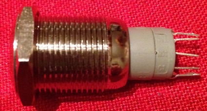

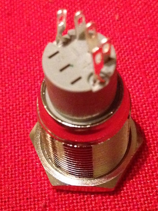

Buongiorno, devo installare un pulsante di accensione (vedi foto) sulla plafoniera di un acquario per comandare l'accensione/spegnimento luci. La linea attuale , in luogo dell'interruttore, comprende un timer elettronico che è fuori uso ed il ricambio originale costa piu dell'intera vasca. In sostanza ho due fili che vanno al timer che vorrei bypassare installando al suo posto l'interruttore che però ha sul retro 5 pin. La domanda è, dove collego i due fili ? Scusate la semplicità di espressione ma non ho dimestichezza con i termini tecnici appropriati.

Re: [Plafoniera acquario] Inserire pulsante accensione
Scusa , ma è un pulsante o un iterruttore a pulsante?
Cioè quando pigi fa uno scatto internamente?
Se hai un tester è molto più facile , altrimenti puoi desrivere le scritte in corrispondenza dei contatti.?

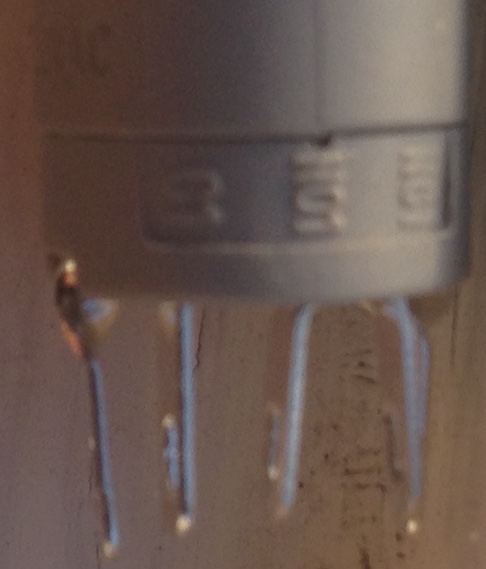

C1 - N01 - N01
C1 - N01 - N01
2015-11-08 15.44.33.jpg (64.87 KiB) Visto 2558 volte

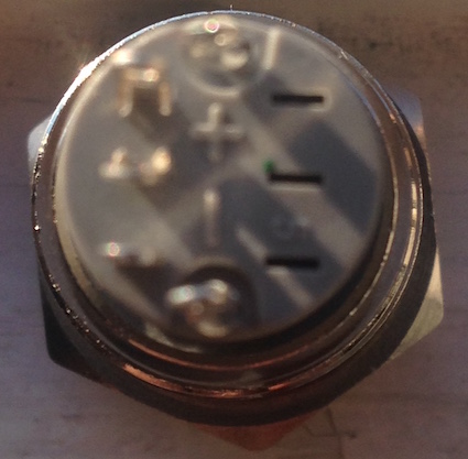

+ e -
+ e -
2015-11-08 15.44.03.jpg (60.92 KiB) Visto 2558 volte

Visto così direi che è un pulsante o deviatore (vedi C-NO1-NC1 stampigliata) per di piu dovrebbe essere anche luminoso, con led interno che fa capo ai morsetti + e -.
Se non hai il multimetro prova a collegare C e NO1 come interruttore, mi raccomando non con la 230v, non mi sembra molto sicuro.
Potrai constatare se è un interruttore o un pulsante.
Potrebbe essere simile a QUESTO
