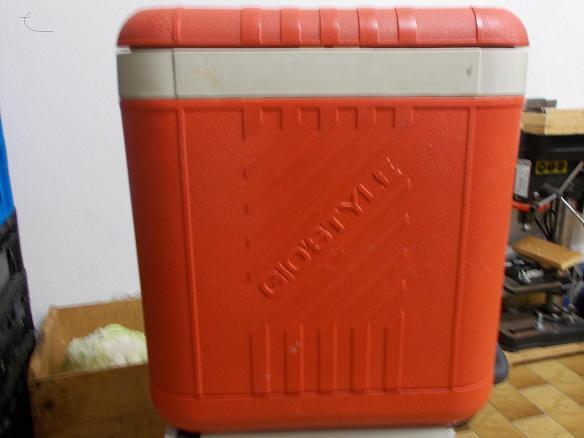

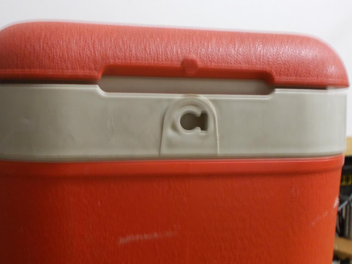

questo e' il frigo termico di fronte e dove andava inserito il manico ( rotto )che ho buttato

Re: frigo termico gio style
potresti prevedere una fascia tipo di quelle dei borsoni da calcio o da palestra, se ti va bene....un sistema di fissaggio al frigorifero poi si trova ;)
Hai buttato il manico ?
: Eeek :
Tubo di rame o di alluminio, da una ventina di mm di diametro (quello che trovi)
lo curvi aille estremità a misura adeguata, meglio con la piegatubi, se non la
possiedi riempi il tubo di sabbia.
Appiattisci il tubo alle estremità quanto basta, fori, due bulloni passanti m10
inox od ottone cosi non arrugginiscono, dado controdado ed eventuali rondelle e
distanziali
Le misure devi valutarle in base alle dimensioni del contenitore
per bloccare il coperchio metti un elastico
