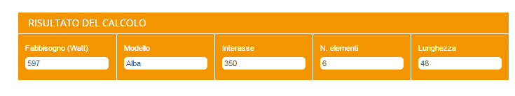

Messaggi: 17821
Re: come calcolare i radiatori che devo montare nel mio appartamento
una volta impostati correttamente i parametri il risultato è abbastanza intuitivo nelle ultime due colonne
sono riportati il nr. di elementi e la loro lunghezza in cm

è ovvio che no ti da il mio risultato io ho messo dei valori di prova, eppure non mi sembra così
difficile da impostare, devi solo inserire nelle relative caselle i parametri delle singole stanze
che solo tu conosci, gli altri valori sono abbastanza intuitivi ad esempio la temperatura minima
non credo in sicilia scenda sotto i 5° il tipo di radiatore lascia pure Alba e l'altezza è in base a
dove va posizionato il termosifone se sotto la finestra oppure no
