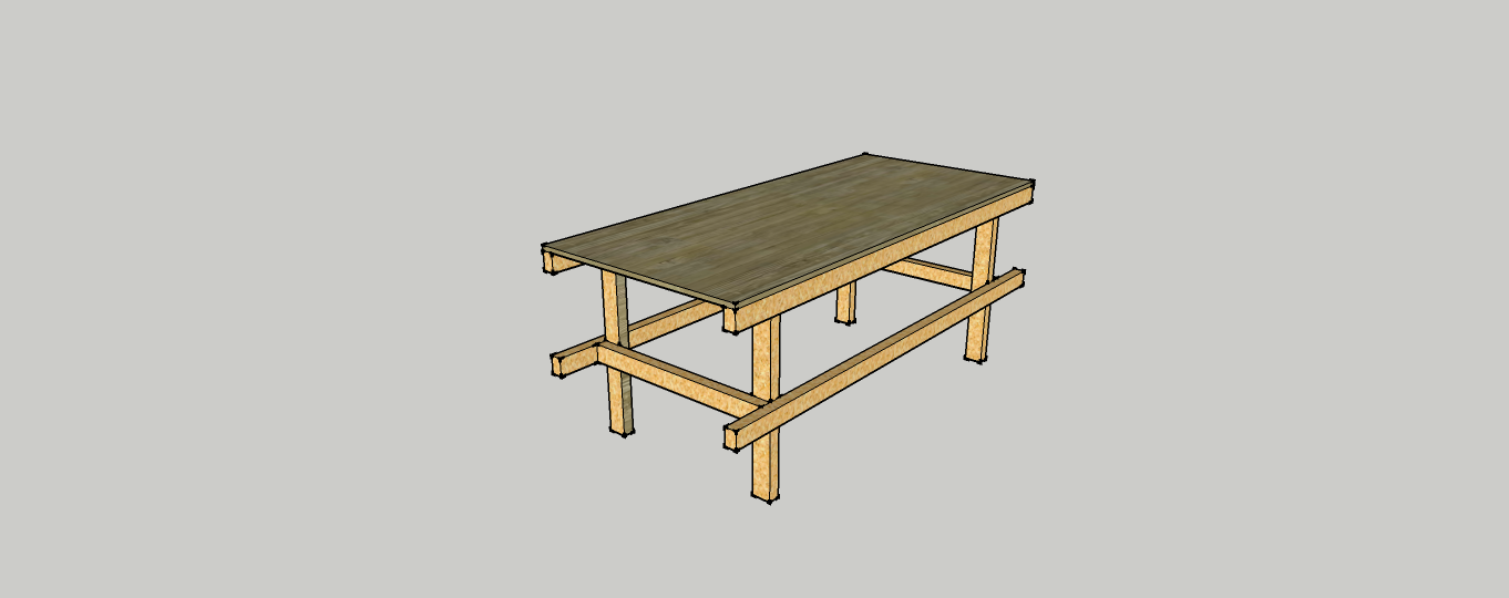

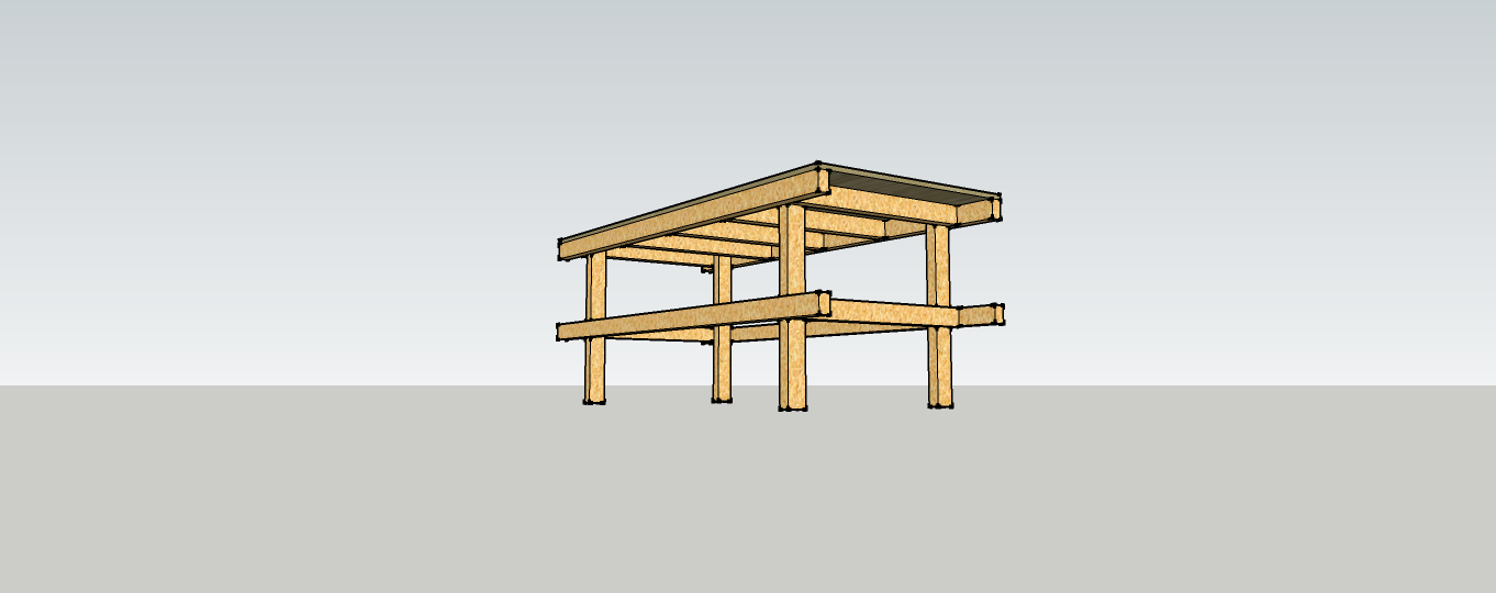

Ciao ragazzi, sono nuovo di questo forum..
volevo costruirmi un banco da lavoro da mettere nel garage, vi posto 2 foto di un progettino che ho realizzato a pc per vedere come poteva venire il banco..
se avete qualche idea nella realizzazione postate pure senza esitazione... : Smile : : Smile : : Smile : : Smile :

secondo me i traversi lunghi inferiori andrebbero accorciati a filo dei piedi in quanto non solo
potrebbero essere da intralcio ma non ne vedo l'utilità, inoltre aggiungerei un traverso anche
nella parte corta sotto il piano togliendone un paio dal centro, valuta anche se hai intenzione
di spostarlo spesso di dotarlo di ruote

Grazie dei consigli comunque sotto andranno messi dei traversi come sopra per creare un ripiano...
I traversi li lascio lunghi perché esteticamente mi piace di più e da una parte volevo inserisci il compressore.. le ruote no perché sarà un banco a muro fisso...
