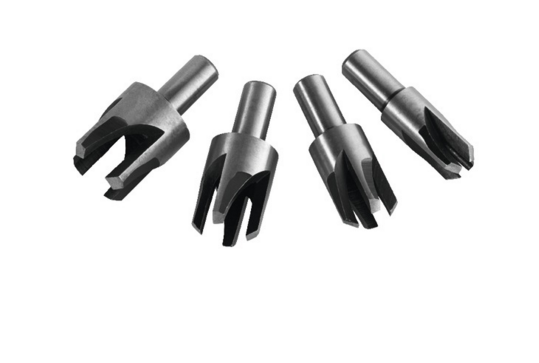

un mobile come quello che vuoi fare tu si può assemblare in molti modi ma visto i tuoi
mezzi le alternative non sono molte, l'idea delle viti è sicuramente migliore delle squadrette
ma l'ideale sarebbe di incassarle un po nei fianchi e poi coprire con stucco per legno o con
dei tappi di legno che si possono ricavare con queste frese in vendita al lidl da lunedì prossimo
per l'uso delle quali però sarebbe meglio avere un trapano a colonna o un supporto

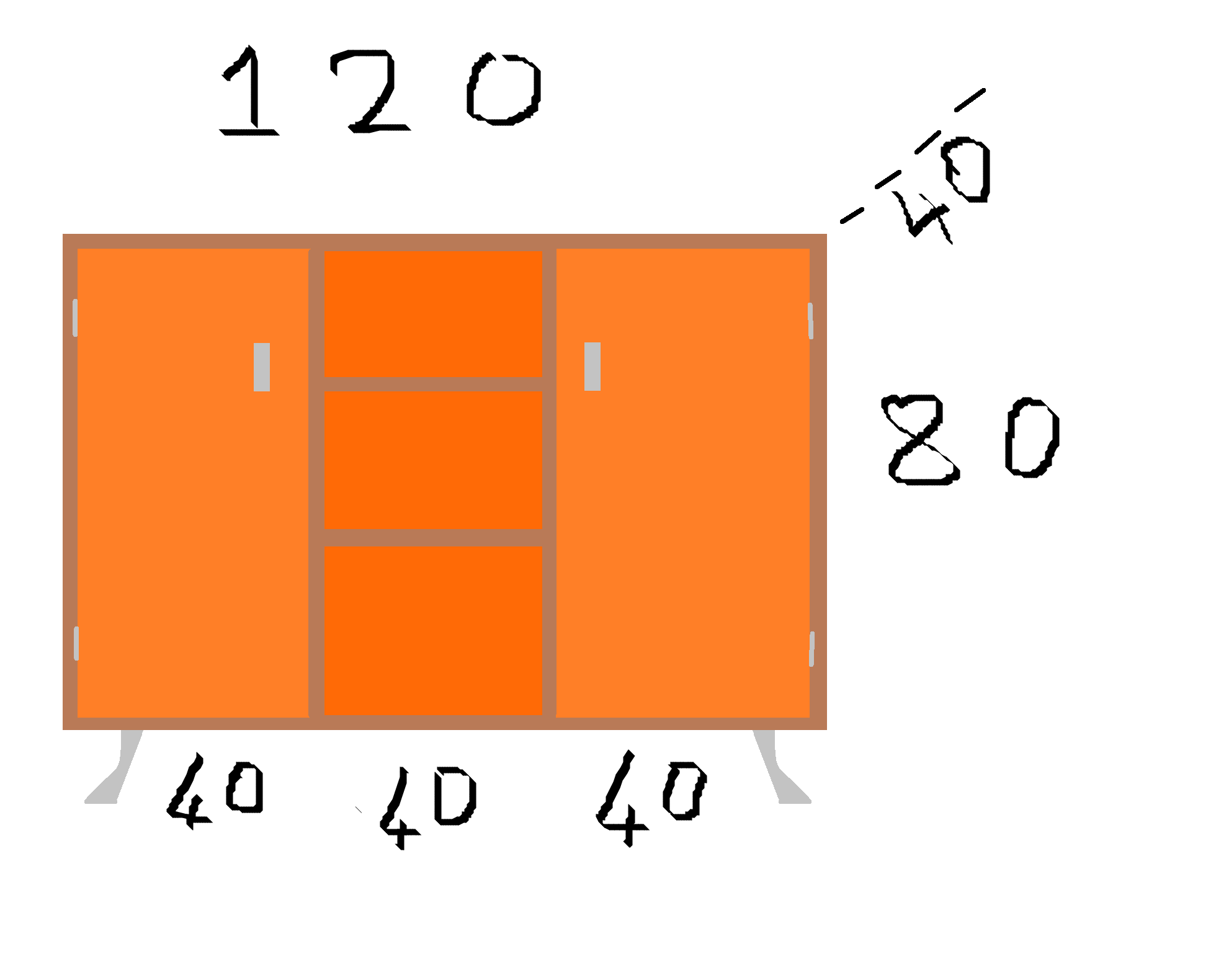

Grazie per la risposta, metto anche una bozza di disegno. Potrei capire qual è il problema delle squadrette, dal momento che non credo di riuscire a incassare le viti, non so come si usano quegli strumenti in vendita da lidl, nè dispongo di trapano a colonna ( :-) )!
Al limite proverei a mettere le sole viti e poi magari cercherei di nasconderle in qualche modo..se può andare..

allora....se mi posso permettere (senza nulla togliere a Mario, che ne sa molte più di me e mi aiuta sempre :D ) innanzitutto decidi lo spessore dei pannelli, quindi se andrai ad incassare top e base, dovrai calcolare 120-4=116 cm (non vorrei dire una cavolata, ma il listellare d' abete, almeno per mia esperienza, tende ad inarcarsi) comunque le misure le hai inizia con il comprare tutto il materiale, per il fondo vedi cosa decidi, se metterne uno di pochi mm che blocca sui montanti oppure vuoi fare degli scassi (mi sembra di aver capito che non hai molti attrezzi....se ti piace, vedi come inizi ad acquistare ;) ) una volta che hai tutto ciò inizi ad operare
PS: di cerniere puoi utilizzare anche una cosa del genere ;) Immagine

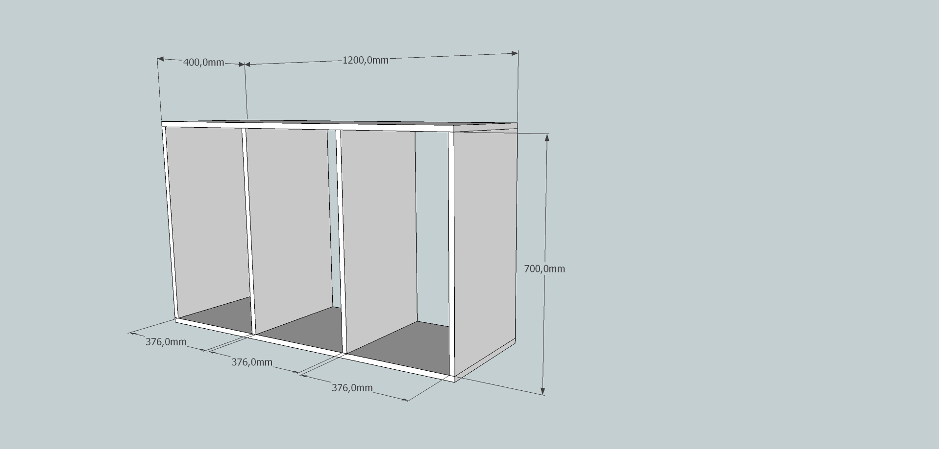

eccoti il disegno con le misure, se c'è qualcosa che non va chiedi pure

Messaggio da innavoigando »
Grazie mille per il disegno e per i consigli che accetto molto volentieri. Se ho ben capito la lista della spesa per il momento si ferma all'ossatura del mobile, quindi niente ante, nè mensole. Dunque per ora mi faccio tagliare 2 pannelli da 1200x400 e 4 pannelli da 700x400. Poi compro 12 squadrette in ferro 50x50x3 (+ qualcuna di riserva) e un pacco di viti 5x50. Poi chiedo della bordatura e, nel caso devo procedere in autonomo, compro un rotolino adatto.

Volendo puoi anche prendere il pannello di fondo da 4 mm 1200 × 736 e delle vitine da 3 × 15
