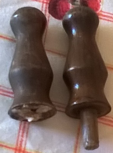

Messaggio da angelo L. »
Foto : Andry :
Messaggi: 17847
Re: sistemare sedie in paglia di vienna (sono nuovo)
devi carteggiare e riforare poi metti una spina in faggio da 10 mm (almeno ad occhio sembra da 10)
morsetti e sei apposto
