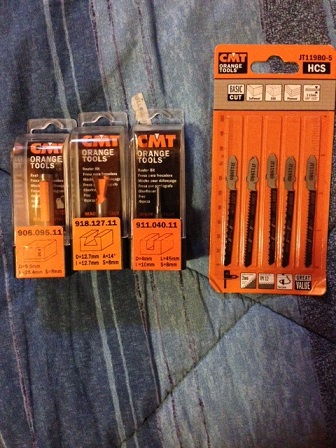

alla fine mi son fatto un regalino

quella per le code di rondine si usa molto raramente

lo so però ho ragionato che se dovessi fare qualche cassetto, potrebbe servire e poi ho cercato di arrotondare la cifra
ho beccato un negozietto molto cordiale e sopratutto da quello che ho capito con prezzi ottimi
Le lame le ho provate oggi e vanno alla grande, sabato metto mano alla fresetta con rifilare

senza la dima come le fai le code di rondine ?

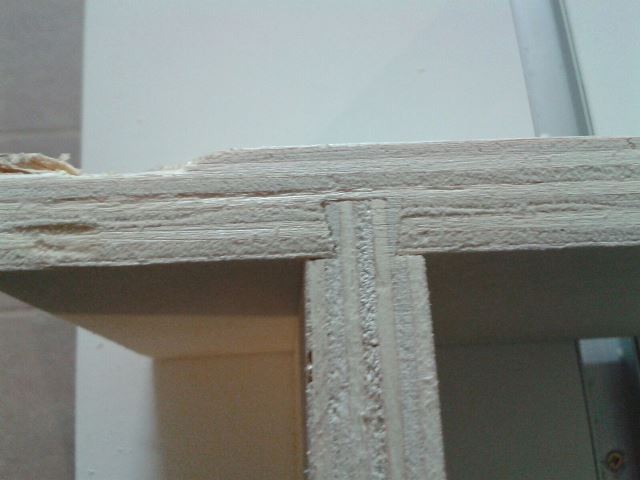

i maestri stanno a scuola
le code di rondine senza dima non si fanno al limite con quella fresa puoi fare un incastro
come questa prova
come questa prova

ok, scusa insegnante
scherzi a parte......penso che un incastro del genere difficilmente si "scastri" quindi pur volendo unire dei pezzi tra di loro in questo modo cieco, sarebbe più resistente di altri tipi di giunzione....unica pecca è che si vede in cima lo stacco della coda, però riflettendo con un bel bilaminato multistrato, si monta e incolla il tutto così e poi sopra ci si piazza un bel bordo precollato rifilato a lima, secondo me viene un capolavoro sia come giunzione che come resistenza o no??

a questo punto è meglio creare un apposita discussione .......vediamo se riesco a dividere i messaggi
per le mensole o per incastrare un tramezzo tra il top e la base, ovviamente la parte a vista va messa dietro
o bordata, l'ideale ad esempio è per accoppiare i fianchi dei cassetti con il frontalino quando quest'ultimo è a battuta
non credo di aver capito bene, questo è un incastro che volendo può anche essere scorrevole ma va bene anchepenso che un incastro del genere difficilmente si "scastri" quindi pur volendo unire dei pezzi tra di loro in questo modo cieco, sarebbe più resistente di altri tipi di giunzione....unica pecca è che si vede in cima lo stacco della coda, però riflettendo con un bel bilaminato multistrato, si monta e incolla il tutto così e poi sopra ci si piazza un bel bordo precollato rifilato a lima, secondo me viene un capolavoro sia come giunzione che come resistenza o no??

si hai fatto bene a spostare la discussione, anzi scusami se ho "invaso" il tuo post
intendevo dire che potrebbe essere utile anche nel montaggio di un mobiletto, andando a produrre quell' aggancio a coda, si potrebbero fissare i fianchi su di un top ed un fondo senza dover mettere spine e viti varie, solo con una spennellata di spettacolare colla bianca

si in effetti si potrebbe fare a condizione che i due traversi base/top abbiano almeno uno o meglio due cm di sbalzo
