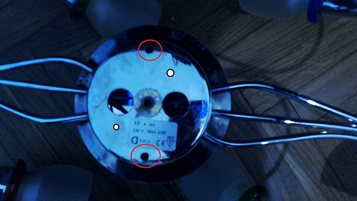

Salve a tutti!Ho un piccolo problema riguardo ad un lampadario che avevo intenzione di attaccare al soffitto,ma purtroppo non dispongo di nessun supporto adatto,quindi mi chiedevo se qualcuno sapesse esattamente cosa comprare per attaccarlo...vi posto qualche foto per darvi un'idea.
PS: mi riferisco solo al come attaccarlo e non ai vari collegamenti,essendo un elettricista non c'é problema per quello,ma non avendo mai trafficato con lampadari ecc...mi trovo un attimo in difficoltá,grazie a chiunque abbia voglia di darmi una mano :D

come fai a dire che non hai nessun supporto??? hai smontato la piastra che andrebbe fissata al soffitto, dalla foto vedo che ci sono 2 fori piccoli (cerchietti rossi) che potresti utilizzare, altrimenti fora la piastra (cerchietti bianchi) e piazza 2 tasselli almeno da 8, i fili della corrente dovranno entrare in quella barretta filettata forata che dovrebbe farteli uscire in quella "coppetta" , altrimenti fai passare i fili in uno dei fori grandi e poi fai i fori per i tasselli, una volta montato, ti basterà avvitare il perno centrale alla barra fissata ;)
