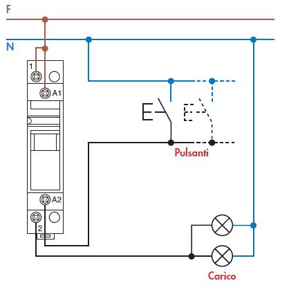

L'ho collegato in parallelo ma ho notato una cosa...oltre il filo del relè, l'altro filo non era la fase ma il neutro. Con il cercafase ho voluto vedere dov'era e la corrente c'era solo nel filo del relè e non nell'altro. Funziona tutto ma è normale?
pulsante collegato e funzionante.

ciao, si usava ( si usa...) per alcuni tipi di relè passo-passo portare il neutro al pulsante per poi dare la fase alla lampada.
- rele-impulsi-modulare.jpg (18.14 KiB) Visto 4548 volte

infatti sembrerebbe così da me ma alla fine funziona lo stesso quindi direi che va bene.
Grazie a tutti per i consigli!!!
