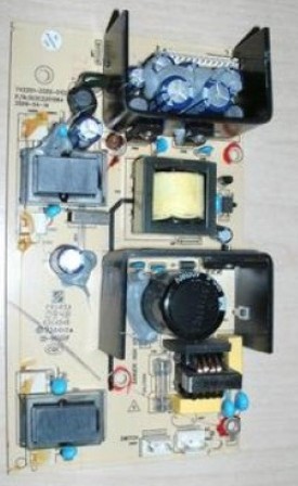

Da qualche periodo,ho un televisore modello PALCO 19/L05 MARCA TELESYSTEM,che fa' i capricci ad accendersi,in pratica quando voglio accendere,il led si accende e spegne,per alcune volte,poi d'un tratto si accende.
Mi pare di avere notato che questo difetto lo fa maggiormente quando rimane al freddo.
Supponendo che il difetto derivi dalla scheda di accensione,la ho smontata per verificare che non vi fosse qualche diodo gonfio e/o qualche segnale che mi potesse indicare un eventuale guasto,ma aime' non ho visto nulla di anomalo ( Premetto che non me ne intendo niente )
il codice scheda e' TV2201-ZC02-01 (D)
Ho provato in rete,se riuscivo a trovarne una,ma purtroppo quelle che ho trovato sono tutte o in russia oppure in cina.
Avete qualche consiglio da darmi
grazie a tutti
Messaggi: 17877
Re: PROBLEMA ACCENSIONE TV
se tu pensi che il problema sia dovuto ad una deriva termica prova ad accenderlo
e nel momento che presenta il difetto riscalda la zona interessata con un phon
se il televisore parte riprova con un imbuto concentrando il getto dell'aria sui
singoli componenti uno per volta aspettando qualche secondo tra un componente e l'altro
