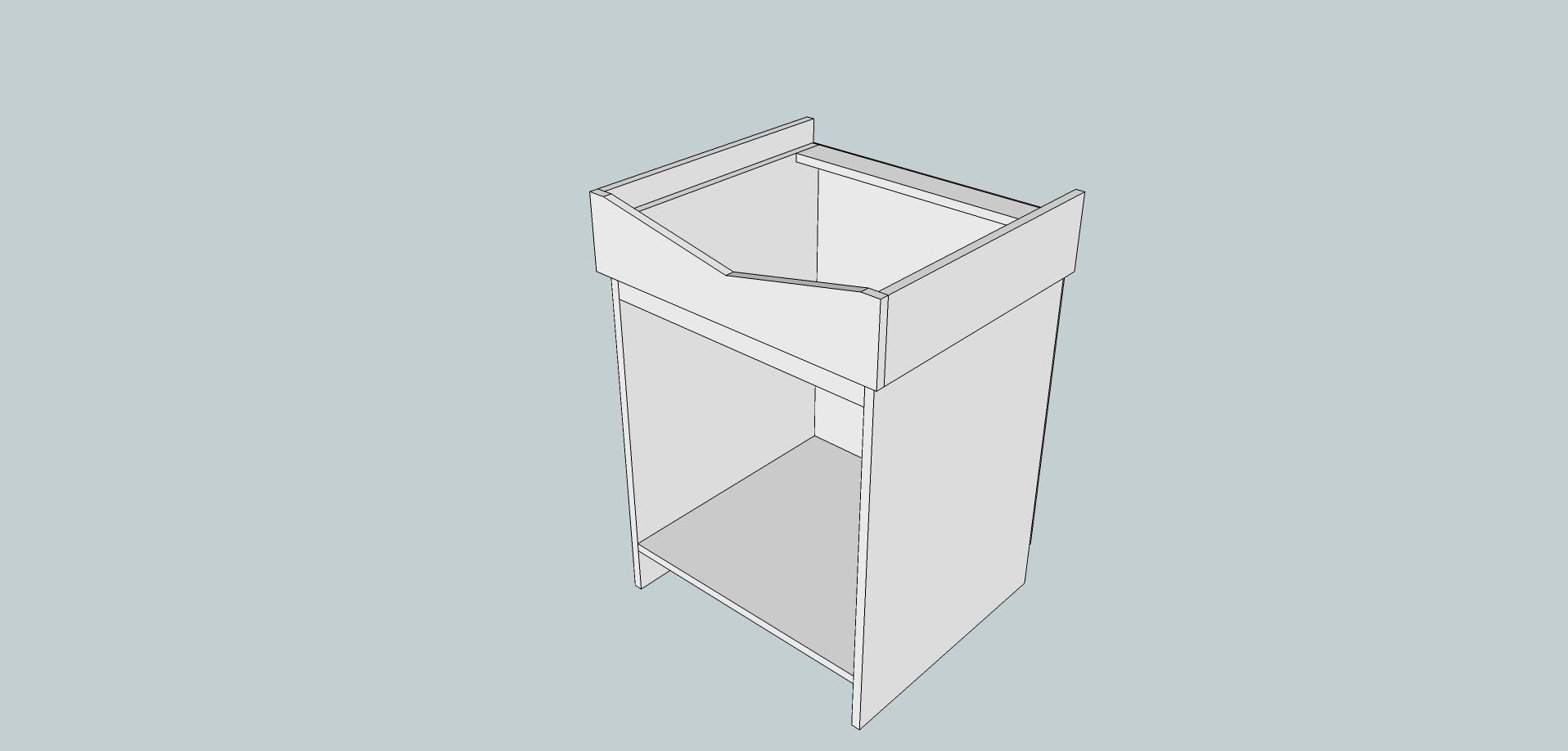

ma scusa il lavandino è ancorato al muro ? :o :shock:
se è così la tua idea non è male, ti fai un'altro pannello a V sagomato sul lavandino
ed ai fianchi, poi lo poggi al mobiletto lo fai scorrere verso l'alto fino a combaciare
col bordo del lavandino, quindi avviti da dentro il nuovo pannello al vecchio, alla fine
si vedrà uno scalino che fa anche stile, come dice un vecchio proverbio
se un difetto non lo puoi nascondere, esaltalo ;)

una cosa del genere insomma :)
Re: consiglio montaggio mobili da esterno
si il lavandino è ancorato al muro eh sennò (sarei stato proprio un asinello :D )....io presi le misure tralasciando il battiscopa, però fondamentalmente l' idea di piazzarlo sotto con la sagoma della V frontale ridà, è solo che essendo tutto curvo esce fuori l' angolo come da foto. Avevo pensato anche io ad una cosa del genere sai?? proprio quello che pensavo :D mo mando la foto e vediamo se sono d' accordo ;)

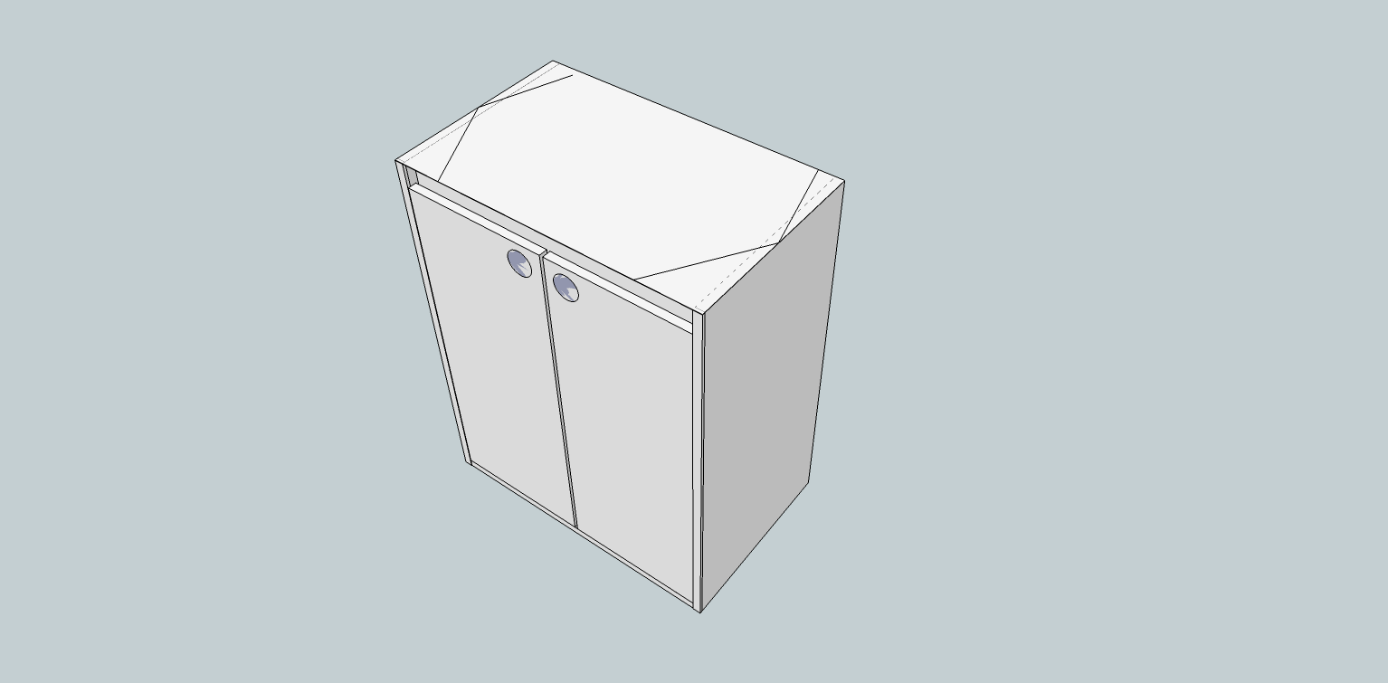

oppure fare una cosa tipo questa con uno strato sottile di multistrato sagomato in orizzontale e poggiato sopra

hanno optato per questa ultima soluzione....sabato andrò a prendere la sagoma facendola poggiare sull' attuale mobile, una volta che ho la sagoma esterna, farò una smussatura, dopo aver preso l' angolo con il mitico calibro powerfix, con la fresa in modo che la parte segnata sulla sagoma vada perfettamente a contornare il lavandino.
Per quanto riguarda la parte con la V, porterò con me il pezzo tagliato che sicuramente non andrà bene, visto il taglio di lama dell' alternativo, più la fresata, però mi potrà sempre aiutare a livellare la parte, in qualche modo rettificherò il tutto

come piego il multistrato da 4 mm??? l' ho preso per fare il "tappo" dopo aver preso la sagoma, solo che essendo curvo, sono costretto a piegarlo sui fianchi...ho pensato di bagnarlo, morsettarlo su un pezzo di scarto da 18 mm e piano piano farlo piegare, poi naturalmente lo provo prima di verniciarlo e se va bene procedo con il tutto!!! Vado bene o c'è qualche altra tecnica?

Il compensato da 4 mm si piega facilmente entro certi limiti altrimenti si spezza, prova a bagnarlo
e piegarlo delicatamente..... anche se non ho capito bene come dovrà venire

praticamente metterò un pannellino di multistrato da 4 mm sopra all' attuale mobiletto, che va a coprire quel vuoto che si vede in foto e contorna la sagoma del lavandino....essendo però che nella parte sotto è curvo (vedi traverso dove battono le ante) il pannellino dovrà piegare sui bordi laterali altrimenti rimangono in diagonale e non poggiano :D
