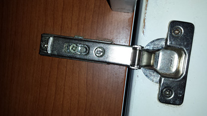

Ho una vecchia cucina che monta questo tipo di cerniere:
Questo è il vecchio tipo, montato sull'anta che voglio eliminare
vecchio tipo di cerniera.jpg (33.46 KiB) Visto 3099 volte

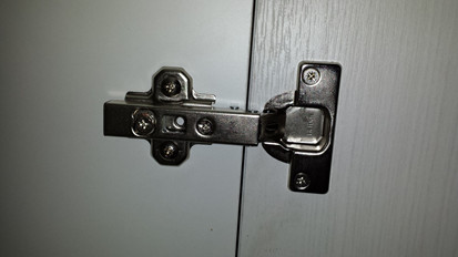

Per ringiovanirla un pochino senza cambiarla (va ancora bene e rimando l'acquisto di una nuova cucina) avrei scelto nuove ante con questo tipo di cerniere:
Questo è il nuovo tipo, montato sull'anta che rimpiazzerà la vecchia anta
nuovo tipo di cerniera.jpg (23.55 KiB) Visto 3099 volte

1) come si chiamano questi due modelli di cerniera (la vecchia e la nuova)?
2) su quali viti bisogna agire per le varie regolazioni dell'anta e in che senso (orario e/o antiorario)?

si trovano con molti nomi; a scatto, a scodellino, per cucine ecc.
la prima cosa che farei al posto tuo è quella di staccare l'anta con tutta la cerniera per
verificare come è montata la basetta, se ci sono delle viti o è a pressione, in quest'ultimo
caso bisognerà valutare bene come toglierla per non fare danni.
In ogni caso la regolazione è molto semplice ma dipende dal tipo di basetta
