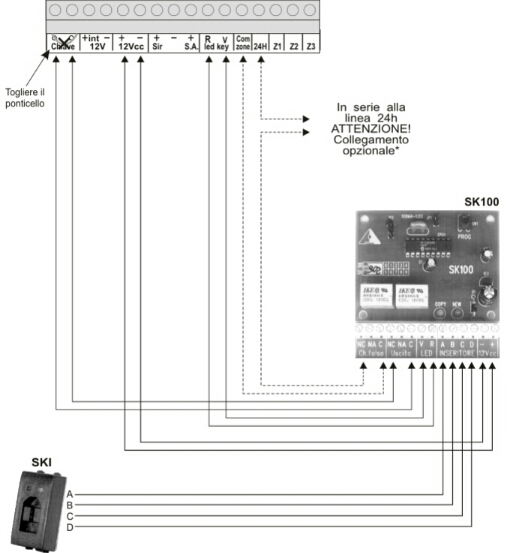

altrimenti puoi sempre mettere un inseritore o più per le chiavi elettroniche .
questo è lo schema
questo è lo schema

Grazie tantissimo, per la dettagliata informazione, appena ho un attimo di tempo smonto la centrale, e prima controllo se e stato rimossa la ricevente per l'inserimento in modo da comprarla uguale magari in seguito ti faccio sapere come e andata.saluti.

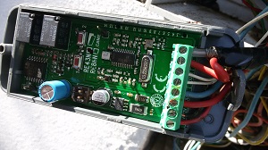

Allora Dalmos, ho aperto la centralina ho visto il ponticello che ha fatto l'elettricista ed e esattamente come da schema che mi hai inviato, però all'interno non ho trovato la ricevente perche ricordo di averne una sola vicino al cancello automatico che ha una doppia funzione inserisce pure l'antifurto quindi uso un telecomando con due tasti, la cosa strana e che il il tasto per aprire il cancello funziona quello per l'antifurto no, quindi puo essere che nella ricevente si sia guastato solo la funzione di quest'ultima lasciando l'altro contatto funzionante? In allegato la foto della ricevente.

E a questo punto le cose si complicano ,
La prima cosa che devi fare è verificare se i due fili arrivano ancora nella ricevente ,
o sono stati staccati per consentirti di azionarlo manualmente .
Al limite staccarli nella ricevente e unirli manualmente per verificare l'effettivo stato del cablaggio fino alla ricevente .
In caso positivo ,
verificare il buon funzionamento del telecomando . O della ricevente .
Magari con marca e modello sul web puoi trovare il manuale d'uso.

Allora ho pensato una cosa, credo sia la piu semplice se sbaglio correggetemi: a questo punto penso che sulla ricevente che e situata sul cancello con doppia funzione si sia danneggiato il canale che inserisce l'antifurto come spiegavo sopra restando funzionante l'altro canale e cioe quello dell'apertura cancello, quindi a questo punto invece di sostituire questa ricevente credo che costi di piu, istallerei un'altra ricevente solo per inserire l'antifurto accanto alla centralina in modo da separare le funzioni e con costi minori, usando sempre un solo telecomando con due tasti che ne pensate? ( Non sò se sono stato chiaro)

Si ma se devi usare gli stessi telecomandi , devi usare la stessa marca modello e frequenza della ricevente del cancello,
poi se la metti vicino alla centralina , potrebbe essere necessario installare l'antenna , con il cavo , in un posto dove potesse ricevere bene il segnale in base alle tue esigenze.
Voglio dire ,
Fai bene i calcoli , ma quanto costa una nuova ricevente a due canali , da una ad un canale .
e per giunta hai già i telecomandi ,
Ma hai provato a chiudere manualmente i due cavi dell'antifurto nella ricevente .
per accertarti con sicurezza che sia un fatto di ricevente?
