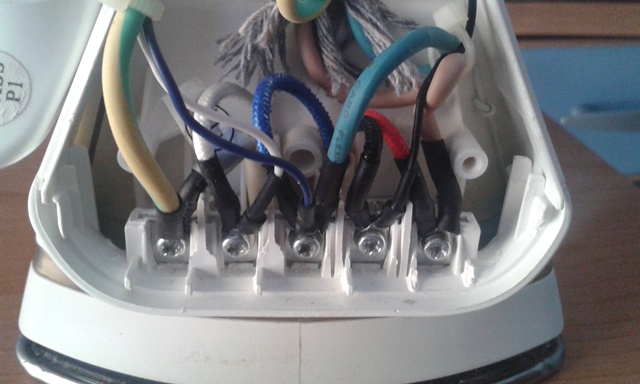

Ciao ragazzi mi aiutate a fare la diagnosi a questo ferro senza doverlo aprire ?
in pratica non da segni di vita nessuna spia si accende ne la piastra riscalda
mi serve capire cosa ce collegato ai morsetti
la 220 arriva ai morsetti 3 e 5 (partendo da sinistra) misurando la continuità tra
i morsetti 3 e 4 rilevo chiusura ed apertura ruotando il termostato, secondo me
la resistenza è andata ma allora perché non si accendono le spie ? forse sono in
serie alla resistenza ? :?

Aprilo e controlla il termofusibile , al 99,9% è lui . Sta fissato sulla piastra. In un tubicino isolante .
A meno che non arriva la 220 v in morsettiera , perché si fosse interrotto uno dei due cavi in entrata nel ferro .
Lo puoi mettere in corto con un ponte e provare . ;)

Grazie Stefano, no la 220 l'ho misurata ed arriva, ho controllato prima anche la
continuità del cavo..............ora lo apro .................(sig!) :(

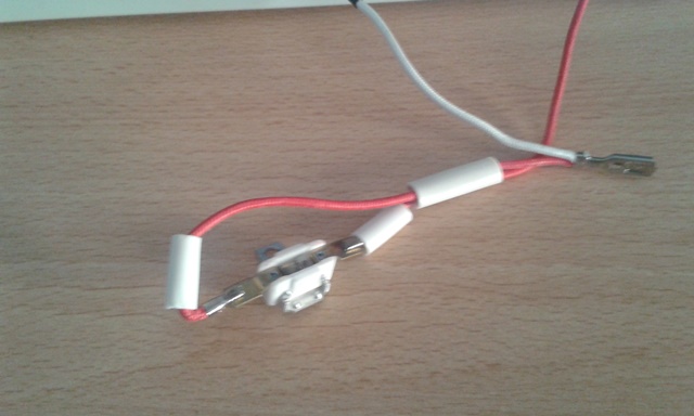

allora sono riuscito a smontare il ferro ed il termofusibile che però segna corto,
ma anche volendo come lo sostituisco ? viene venduto già collegato ?
Re: Ferro da stiro Termozeta Steam Iron
Il termofus. Se segna corto è buono !
controlla la continuità dei fili e se il termostato chiude .
