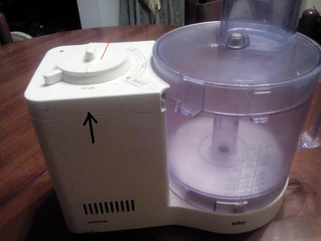

Signori buonasera, ritengo che il non funzionamento del mio robot
dipende dall'interruttore azionato dalla manopola indicata con freccia.
Per potere accedere all'interruttore dovrei togliere il cappelloto che
di norma so essere fissato a pressione (non esistono viti) ma malgrado
ripetuti tentativi non ci sono riuscito. Non essendo sicuro al 100% del
fissaggio non me la sento di forzare oltre . Potete venirmi incontro
con la Vostra esperienza? Grazie
Antonio
index - Copia.jpg (28.03 KiB) Visto 3234 volte
Re: Robot Braun
Hai provato a pigiare il tasto di sicurezza che viene azionato girando il coperchio?
Prova a vedere se togliendo il fondo riesci a vedere dove si trovano le eventuali alette di fermo della parte quadrata superiore .
Io penso che la manopola abbia dei ganci in plastica e vada forzata , però fallo per ultima possibilità.

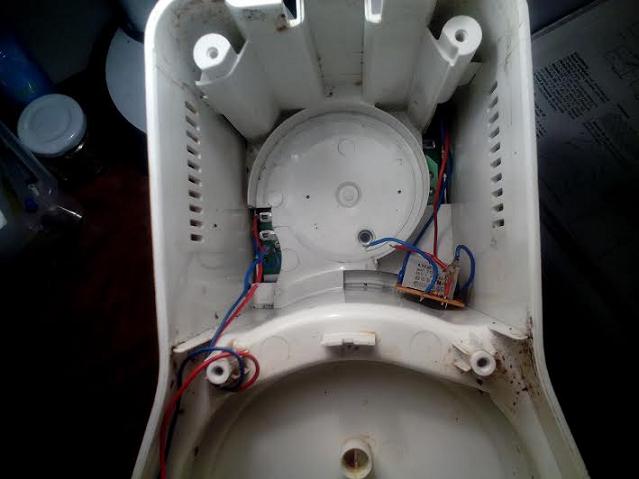

Provato = Niente
All'interno ho tolto tutto (anche per provare il motore) e non vedo nulla che
mi possa aiutare. E' tutto chiuso ad eccezione di due ..finestrelle per l'uscita
dei fili. Allego la foto e....ti invidio se riesci a vedere bene la situazione.
Allego anche un'altra foto con segnalato in Nero il coperchio che tirato in su
vorrebbe aprirsi se non fosse bloccato dal cappellotto (in Rosso). Grazie
Antonio
internojpg - Copia.jpg (29.74 KiB) Visto 3221 volte
index - Copia (2).jpg (27.92 KiB) Visto 3221 volte
Re: Robot Braun
Purtroppo in assenza di un esploso devi per forza forzare .
Purtroppo una cosa è averlo nelle mani e un'altra è vederlo in foto . : Sad :

Per la verità non essendo io il ...legittimo proprietario non me
la sento di correre il rischio di una eventuale rottura, per cui
penso di recarmi presso il Centro Assistenza e chiedere come
aprirlo per la sostituzione dell'interruttore ( da acquistare
ovviamente presso di loro) Ti farò sapere e ti ringrazio.
Antonio
tony38
Messaggi: 824
Re: Robot Braun
Messaggio da tony38 »
Problema risolto. Il cappellotto è sistemato a pressione per cui con un
pò di forzatura è venuto via ed ho potuto lavorare con calma sulla
scheda ripristinandola. Grazie per la consulenza.
