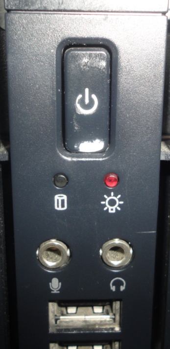

Intanto trattasi di un fisso HP con Windows10. Il problema è che quando premo il pulsante sulla base
per accenderlo, non si accendono i led verdi ma solo uno rosso a intermittenza che emette in continuazione
un bip-bip-bip... A volte spegnendo e riaccendendo riparte regolarmente, ma subito dopo entrano in funzione
tutte le ventole al massimo che sembra una turbina.
L'altro giorno, dopo che mi 'aveva fatto per diverse volte questo verso, lo caricai in macchina e lo portai
in un negozio di riparazioni. Stranamente loro lo accesero e andò tutto bene. Lo tennero acceso per due giorni
e il difetti non glielo fece mai. Al che lo ripresi me lo riportai a casa e per una settimana è andato come un orologio
svizzero. Fino a stamani che ha ricominciato questa manfrina. Stasera ho provato a riaccenderlo, è andato tutto bene,
ma ad un certo punto è sparito il puntatore del mause e sono iniziate sullo schermo delle linee rosse spezzettate.
Ora l'ho spento e lo riporterò in negozio, sperando che quando è li il problema si verifichi.
Metto la foto del led rosso che si accende a intermittenza quando c'è l'avaria:
Il fatto che a volte partano tutte le ventole mi fa pensare ad una scheda (o componente) che riscalda... :o :shock: :?
Che dite, lo devo buttare dalla finestra, o cosa? :(

Stamani ho riportato il pc dove mi avevano aggiunto la ram da 2 GB. Per escludere che potesse essere lei la causa
l'hanno tolta e messa una da 1GB, perché un altra da due non l'avevano.
L'ho riportato a casa e riprovato, per ora non fa versi. Però c'è da stare poco tranquilli... anche l'altra volta lo ripresi
e andò bene per una settimana, poi ricominciò la manfrina.
Per il discorso della polvere nelle ventole è da escludersi, perché la prima volta che glielo portai vidi con i miei occhi
che le avevano pulite correttamente.
Incrociamo le dita... se dipendeva dalla nuova ram difettosa, questa dovrebbe andare bene (speriamolo) :)

Da quando è stata messa una ram di 1GB il pc non ha fatto più versi. In pratica adesso la ram è di 3GB e sembra che vada bene così. :)
Messaggi: 3447
Re: PC fisso con problemi d'accensione
giovanni ha scritto:Da quando è stata messa una ram di 1GB il pc non ha fatto più versi. In pratica adesso la ram è di 3GB e sembra che vada bene così. :)
Quindi ha ragione @Alkar. ;)
Probabilmente ti avevano montato una Ram non compatibile con il tuo pc.
