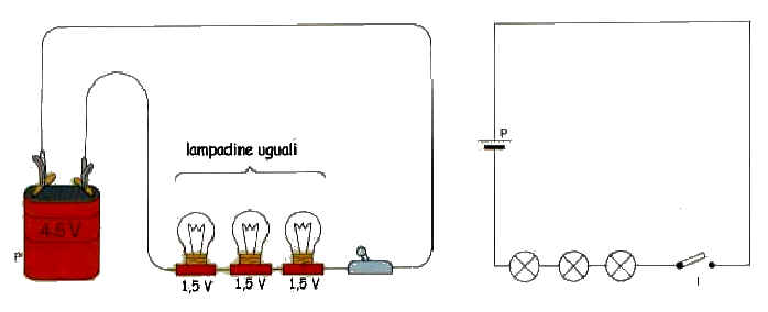

Sostanzialmente la somma delle tensioni di funzionamento delle lampadine deve essere uguale alla tensione della batteria. Con una batteria a 9V puoi mettere in serie per esempio 6 lampadine da 1,5V oppure 3 lampadine da 3V. Ti consiglio inoltre di evitare montaggi che possano provocare incendi (base di legno !!). Però con le lampade in serie è sufficente che una sola si bruci per spegnere tutta la fila. Puoi usare batterie di ogni voltaggio, seguendo i parametri sopradescritti. Una soluzione alternativa è costituita da serie di led che richiedono pero alcuni accorgimenti, se sei interessato indica la tensione della batteria che intendi usare ed il colore dei led, che facciamo 2 conti....

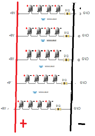

Lampadine inferiori ad 1,5V mi sa che sono difficilmente reperibili. Puoi comunque alimentare il tutto con una sola batteria, mettendo in parallelo fra loro, per 30 lampadine, 5 serie da 6. Ti avviso però che le batterie a 9 volt connesse a un carico di 30 lampadine, avranno una autonomia scarsa.
Per i led (rossi) per il funzionamento a 9v dovrai realizzare una serie di 4 led con una resistenza da 100 Ohm che a sua volta dovrai mettere in parallelo fra loro. I led consumano anche meno energia delle lampadine, aumentando l' autonomia della batteria.

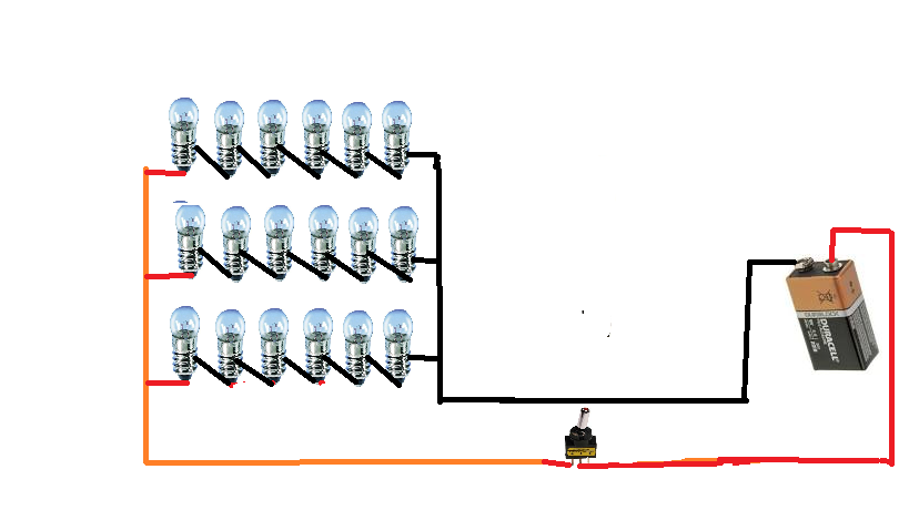

Con lampadine 1,5V , sull' iimagine ci sono 3 gruppi da 6, ma puoi aggiungerne altri.

Re: Lampadine in serie
il cavo rosso esce dalla batteria, arriva sul primo contatto dell'interrutore e poi ne riesce? non capisco... un interruttore non dovrebbe avere un negativo su una piastra e positivo sull'altra??

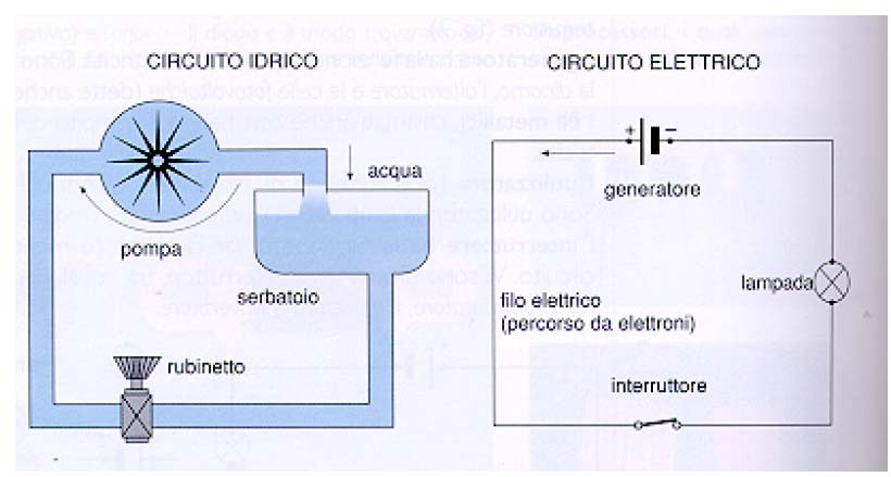

No no, l' interruttore interrompe, se tu lo collegassi al polo + e - come dici, farebbe un bel...booom. Paragonalo a un rubinetto di un circuito idraulico.
