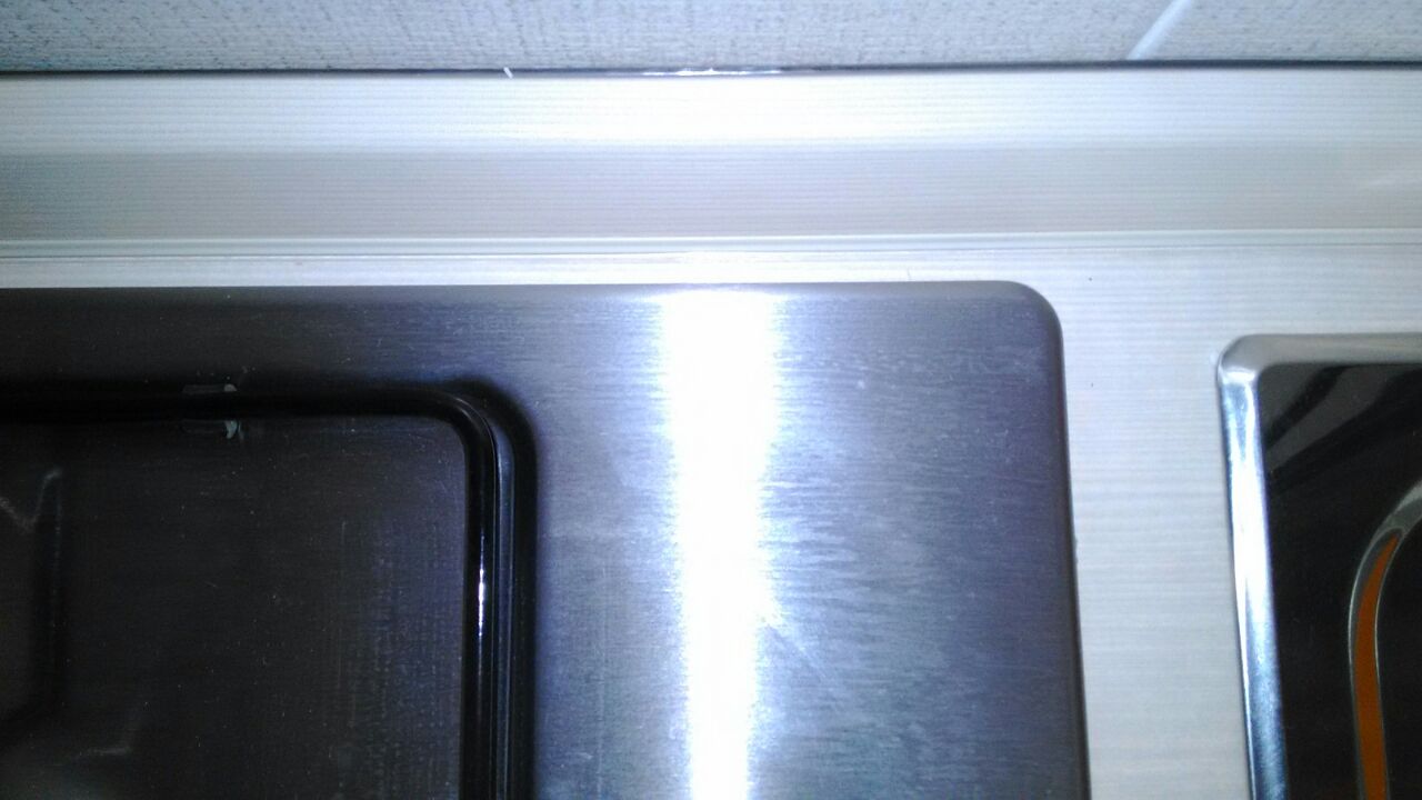

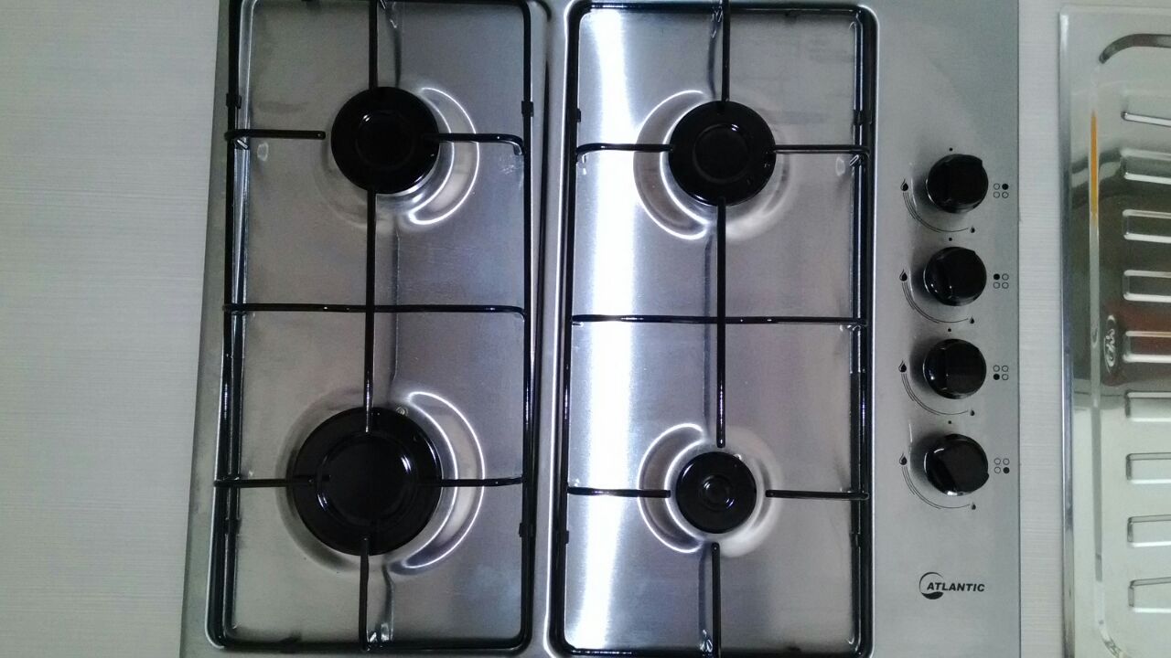

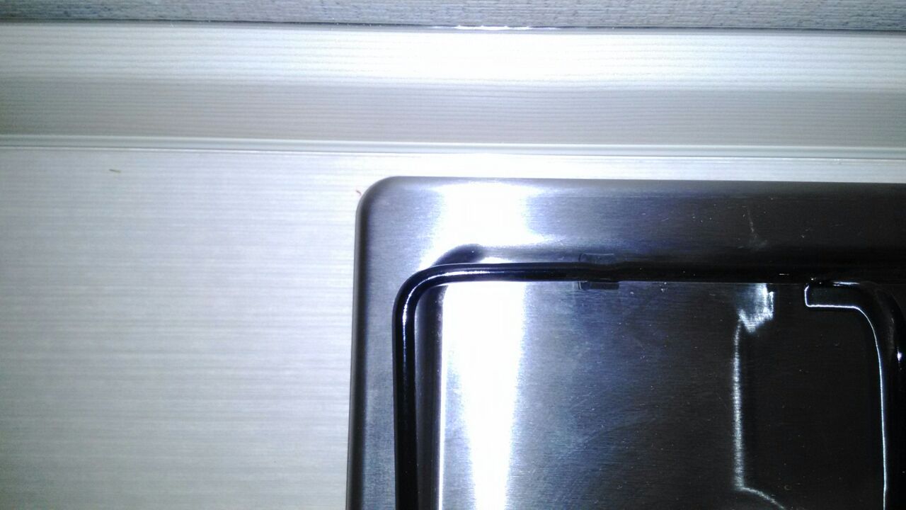

Posta una foto degli angoli posteriori del piano , e una dell'intero piano.
Re: Coperchio per piano cottura
Eccole.
Grazie mille per l'aiuto
- Anfolo posteriore destro
- photo221467798641170766.jpg (92.41 KiB) Visto 2837 volte
- Piano
- photo221467798641170765.jpg (113.69 KiB) Visto 2837 volte
- Angolo posteriore sinistro
- photo221467798641170764.jpg (94.13 KiB) Visto 2837 volte
ho cercato lungamente sul web , ma senza risultati relativi a coperchi per piani di cottura Atlantic,
forse perchè non troppo commercializzati .
ho trovato anche il modello del tuo piano (ATBGH13X ) ma di coperchi niente .
ci sono coperchi per piani a quattro fuochi , ma di marchi noti .
ho trovato pure un piano come il tuo su cui è citato il nome candy , ma non riesco a trovare niente che li associa ,
a meno che uno di essi lo costruisce per l'altro. allora veniamo al problema .
la prima cosa che devi fare è accertarti se in un centro assistenza autorizzato vendano un coperchio per quattro fuochi .di questa marca .
perchè il problema più serio si trova su come sono sagomate le cerniere , nel senso che la maggior parte delle cerniere non hanno solo l'appoggio di ancoraggio in piano , ma sono sagomate con un angolo a 90 gradi che cade verso dietro seguendo il profilo del piano.
quindi avendo un punto obbligato posteriore , se non è fatto apposta per questo piano ,
si rischia o di non poterlo fissare o che quando lo chiudi o il fronte cade in un punto non idoneo per fare una chiusura perfetta .
intanto devi tener presente che il piano non è predisposto e quindi non puoi avvitare solo le viti da sopra,ma devi bucare l'acciaio dopo aver segnato i fori presenti sulle cerniere .
se da sotto , sul posteriore non c'è spazio per avvitare i dadi dei bulloncini che devi mettere per fermare le cerniere,
devi alzare il piano dall'incasso.
penso che dovresti vedere se qualche fornitore di ricambi ti può dare delle delucidazioni in merito al pezzo originale o
ha dei vetri a deposito su cui guardare se le misure e la conformazione delle cerniere non ti daranno problemi.
in più ho visto che il vetro costa poco meno del tuo piano cottura ,
70€ il piano e da 55 ai 65€ il coperchio di altri marchi a 4 fuochi .
valuta bene tu.
se trovo altro ,lo faccio sapere .
ciao
