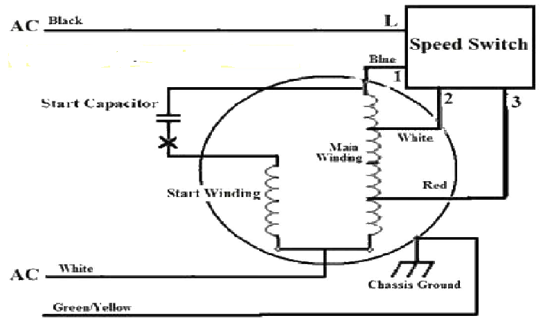

Rovistando fra le scatole che ho in cantina ho trovato un motore elettrico, che credo sia un monofase a tre velocità (apparteneva se non ricordo male ad un ventilatore). È assente tuttavia il condensatore : Sad :
Il motore presenta 5 cavi colorati, come in foto. Sono ancora un novellino per quanto riguarda elettronica/elettrotecnica, per cui la mia domanda potrebbe sembrare stupida, ma è possibile utilizzare questo motore? Come devo procedere per capire come si devono collegare i cavi e, se possibile, come si trova la capacità del condensatore necessaria affinché il motore parta da solo?

Spero ti possa aiutare lo schema che solitamente si usa per i ventilatori da tavolo a 3 velocità. Con un tester puoi misurare le resistenze dei vari avvolgimenti e risalire al collegamento originale.

Allora, ho provato a misurare le resistenze, ed ecco i risultati
Nero-Bianco: 705 ohm
Rosso-Bianco: 170 ohm
Blu-Bianco: 175 ohm
Giallo-Bianco: 560 ohm
Rosso-Nero: 536 ohm
Giallo-Nero: 1262 ohm
Blu-Nero: 880 ohm
Blu-Giallo: 384 uhm
Rosso-Giallo: 730 ohm
Blu-Giallo: 384 ohm
Rosso-Blu: ohm
Come li devo interpretare?
